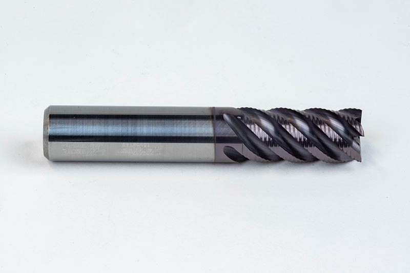

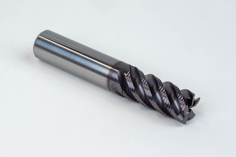

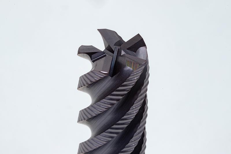

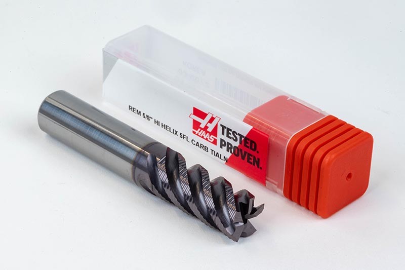

FPCHH, fresa di sgrossatura fine in carburo 5/8" Ø, Codolo 5/8" x Lunghezza di taglio 1-1/4" x Elica 45°, Smusso 0,007", Scanalatura 5, Rivestimento in TiAlN
N. pezzo: 03-0672
REM 5/8" HI HELIX 5FL CARB TIALN
Prezzo: 110.95 ( / unità)
83.97
  • Modello 3D (ZIP)
  • AVANZAMENTI E VELOCITÀ
Tabella dei materiali ISO
Serie di frese Haas FPCHH
Materiale del pezzo primario S - Leghe ad alta temperatura, P – Acciaio, M – Acciaio inossidabile
Materiale Carburo
Rivestimento TiAlN
Tipo di angolo Smusso
Tipo di codolo Liscio
[ØDC] Diametro di taglio 0,625 pollici\5/8"
[ØDMM] Diametro codolo 0,625 pollici
[LOC] Lunghezza di taglio 1,25 pollici
[OAL] Lunghezza totale 3,5 in
[NOF] Numero di scanalature 5
[CHW\RE] Smussatura\Dimensione raggio 0,007 pollici
[FHA°] Angolo dell’elica 45
Direzione di taglio Diritto
Taglio centrale Sì
Passo variabile No
Peso 0,5 lbs \ 0,2 kg
