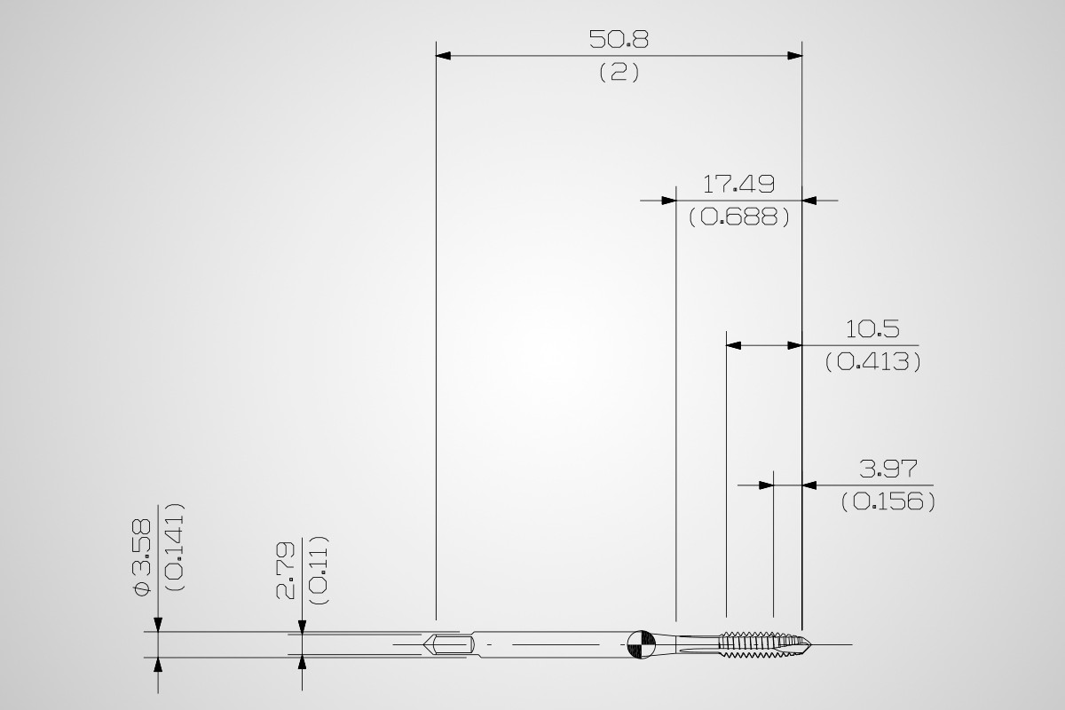

Maschio a spirale UNC HSS-E #6-32, codolo 0,141" x lunghezza filettatura 0,413", 3XD, spina, 3 scanalature, GH3, rivestimento in TiCN
N. pezzo: 03-0129
6-32 SP PT MULTIPLE MATERIAL TAP
Prezzo: 14.95 ( / unità)
8.97
Serie filettatura UNC - Naz. unificato Passo grosso
Dimensione della filettatura #6-32
Materiale del pezzo primario M – Acciaio inossidabile, N - Aluminio, P – Acciaio, K – Ghisa
Tipo di smusso Spina
Tipo di codolo Quadrato
Materiale HSS-E
Rivestimento TiCN
[TPI] Filettature per pollice 32 tpi
Diametro Punta di foratura per maschiatura 0,112 pollici
[ØDC] Diametro di taglio 0,138 pollici
[ØDMM] Diametro codolo 0,141 pollici
[L1] Lunghezza filettatura 0,413 in
[LU] Lunghezza utile 0,689 pollici
[OAL] Lunghezza totale 2,0 in
[SS] Dimensione quadrato 0,11 pollici
[NOF] Numero di scanalature 3
[FHA°] Angolo dell’elica 0
Lunghezza / DIA 3 X D
Limite passo GH3
Peso 0,1 lbs \ 0,1 kg
