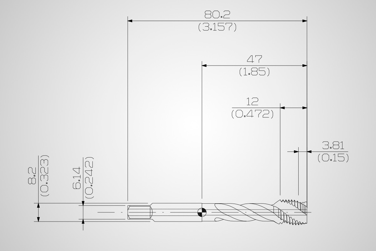

Maschio con scanalatura a spirale HSS-E UNF 7/16"-20, codolo 0,323" x lunghezza filettatura 0,472", 2,5XD, lastricatura modificata, 3 scanalature, GH5, rivestimento TiN
N. pezzo: 03-0154
7/16-20 SP FL TSC MULTIPLE MATERIAL TAP
Prezzo: 30.95 ( / unità)
20.97
Serie filettatura UNF - Naz. unificato Fine
Dimensione della filettatura 7/16"-20
Materiale del pezzo primario P - Acciaio, M – Acciaio inossidabile, N - Aluminio, K – Ghisa
Tipo di codolo Quadrato
Materiale HSS-E
Rivestimento TiN
[TPI] Filettature per pollice 20 tpi
Diametro Punta di foratura per maschiatura 0,39 pollici
[ØDC] Diametro di taglio 0,4375 pollici
[ØDMM] Diametro codolo 0,323 in
[L1] Lunghezza filettatura 0,472 in
[LU] Lunghezza utile 1,85 pollici
[OAL] Lunghezza totale 3,158 pollici
[SS] Dimensione quadrato 0,242 in
[NOF] Numero di scanalature 3
[FHA°] Angolo dell’elica 40
Lunghezza / DIA 2,5 X D
Limite passo GH5
Peso 0,1 lbs \ 0,1 kg
