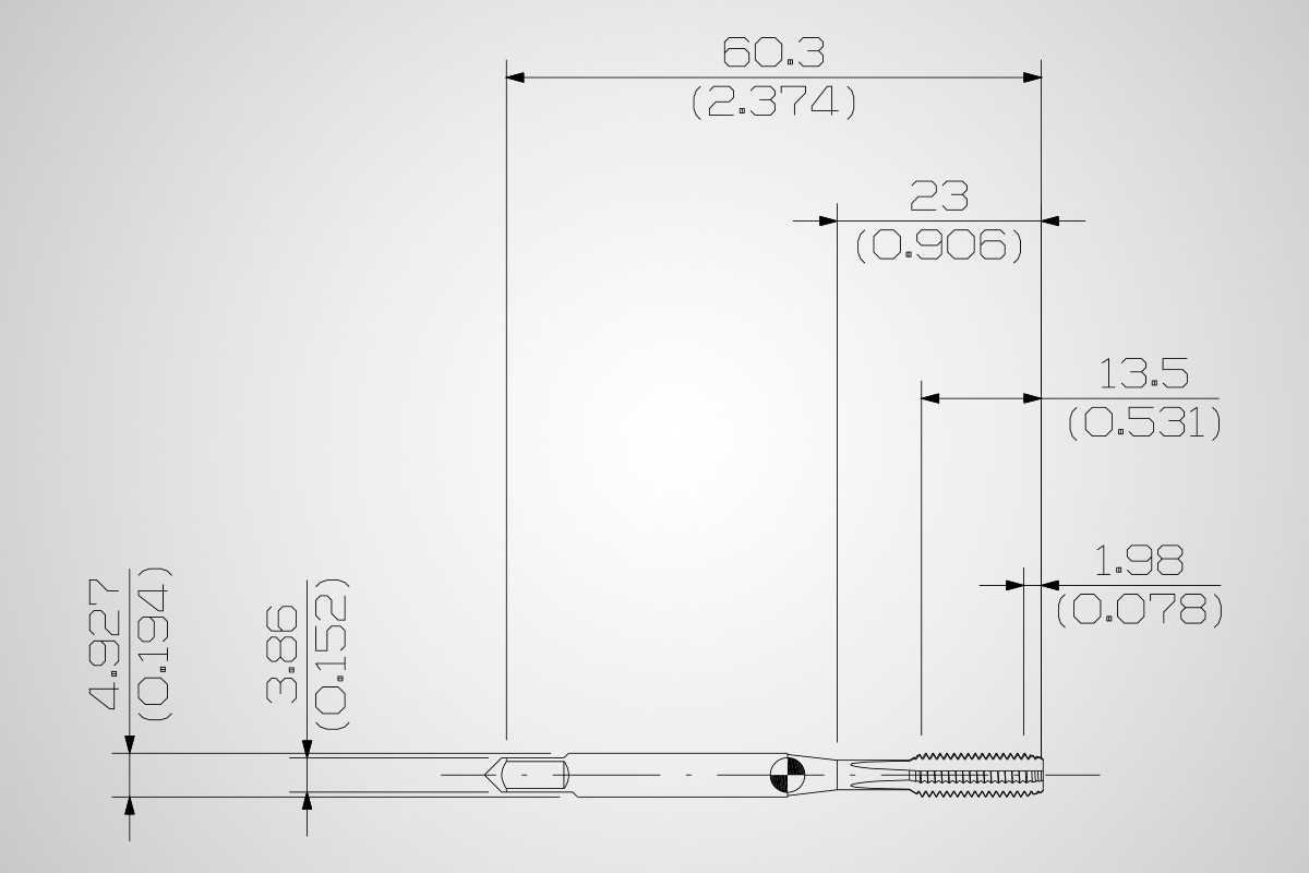

Maschio a scanalatura diritta HSS-E UNF #10-32, codolo 0,194" x lunghezza filettatura 0,532", 2XD, lastricatura modificata, 4 scanalature, H3, rivestimento titanio-alluminio-nitruro
N. pezzo: 03-0168
10-32 ST FL CAST IRON TAP
Prezzo: 14.95 ( / unità)
7.97
Serie filettatura UNF - Naz. unificato Fine
Dimensione della filettatura #10-32
Materiale del pezzo primario K – Ghisa, N - Aluminio
Tipo di maschiatura Scanalatura diritta
Tipo di codolo Quadrato
Materiale HSS-E
Rivestimento TiAlN
[TPI] Filettature per pollice 32 tpi
Diametro Punta di foratura per maschiatura 0,138 pollici
[ØDC] Diametro di taglio 0,19 pollici
[ØDMM] Diametro codolo 0,194 pollici
[L1] Lunghezza filettatura 0,532 pollici
[LU] Lunghezza utile 0,906 in
[OAL] Lunghezza totale 2,374 pollici
[SS] Dimensione quadrato 0,152 in
[NOF] Numero di scanalature 4
[FHA°] Angolo dell’elica 0
Lunghezza / DIA 2 X D
Limite passo H3
Peso 0,1 lbs \ 0,1 kg
