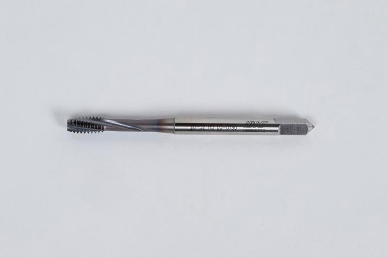

Maschio con scanalatura a spirale HSS-E UNC #8-32, codolo 0,168" x lunghezza filettatura 0,276", 2,5XD, lastricatura modificata, 3 scanalature, H3, rivestimento in TiCN
N. pezzo: 03-0196
8-32 SP FL TI & NI ALLOY TAP
Prezzo: 17.95 ( / unità)
10.97
Serie filettatura UNC - Naz. unificato Passo grosso
Dimensione della filettatura #8-32
Materiale del pezzo secondario H - Materiali temprati, P – Acciaio
Tipo di codolo Quadrato
Materiale HSS-E
Rivestimento TiCN
[TPI] Filettature per pollice 32 tpi
Diametro Punta di foratura per maschiatura 0,138 pollici
[ØDC] Diametro di taglio 0,164 pollici
[ØDMM] Diametro codolo 0,168 pollici
[L1] Lunghezza filettatura 0,276 pollici
[LU] Lunghezza utile 0,752 pollici
[OAL] Lunghezza totale 2,126 pollici
[SS] Dimensione quadrato 0,131 in
[NOF] Numero di scanalature 3
[FHA°] Angolo dell’elica 15
Lunghezza / DIA 2,5 X D
Limite passo H3
Peso 0,1 lbs \ 0,1 kg
