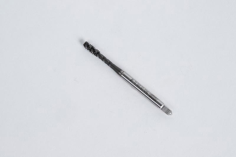

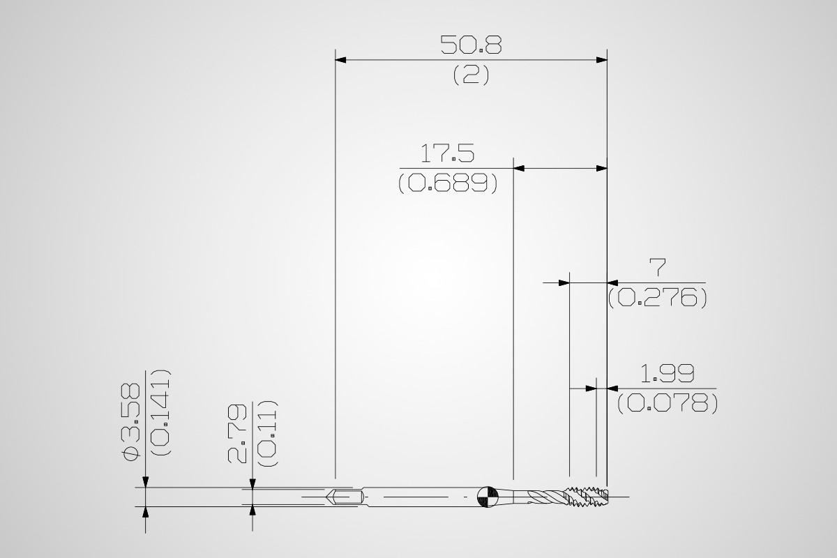

Maschio con scanalatura a spirale HSS-E UNC #6-32, codolo 0,141" x lunghezza filettatura 0,276", 2,5XD, lastricatura modificata, 3 scanalature, GH3, rivestimento Hardslick
N. pezzo: 03-0240
6-32 SP FL STAINLESS TAP
Valutazione del cliente:
Prezzo: $18.95 ( / unità)
$11.97
$11.37 (Salva 5%)
Serie filettatura UNC - Naz. unificato Passo grosso
Dimensione della filettatura #6-32
Materiale del pezzo primario M - Acciaio inossidabile, P – Acciaio
Materiale del pezzo secondario N - Aluminio
Tipo di codolo Quadrato
Materiale HSS-E
Rivestimento Hardslick
[TPI] Filettature per pollice 32 tpi
Diametro Punta di foratura per maschiatura 0,112 pollici
[ØDC] Diametro di taglio 0,138 pollici
[ØDMM] Diametro codolo 0,141 pollici
[L1] Lunghezza filettatura 0,276 pollici
[LU] Lunghezza utile 0,689 pollici
[OAL] Lunghezza totale 2,0 in
[SS] Dimensione quadrato 0,11 pollici
[NOF] Numero di scanalature 3
[FHA°] Angolo dell’elica 45
Lunghezza / DIA 2,5 X D
Limite passo GH3
Peso 0,1 lbs \ 0,1 kg
