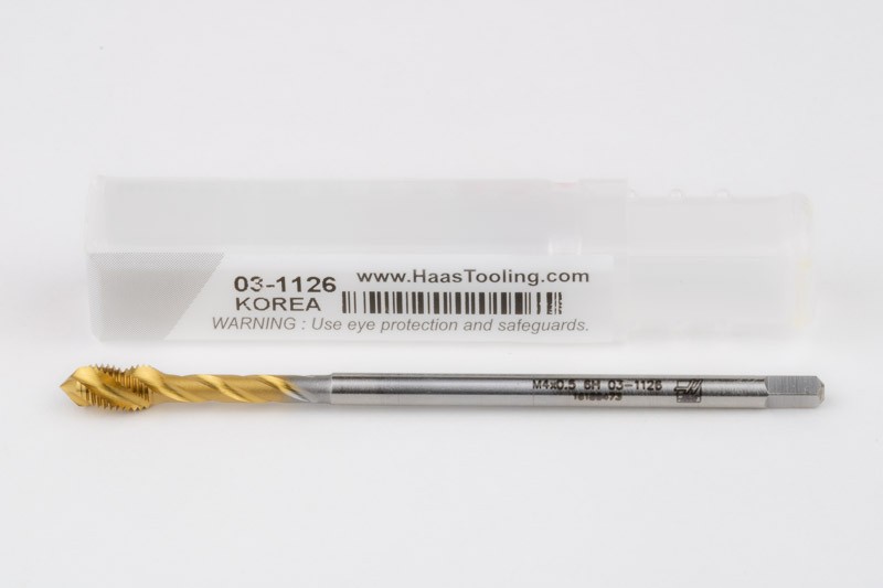

Maschio con scanalatura a spirale M4x0.5 MF HSS-E, codolo 2,8 mm x lunghezza filettatura 5 mm, 2,5XD, lastricatura modificata, 3 scanalature, 6H, rivestimento in TiN
N. pezzo: 03-1126
M4 X 0.5 SP FL MULTIPLE MATERIAL TAP
Prezzo: 10.95 ( / unità)
Prezzo: 148.95 ( / unità)
Prezzo: 44.95 ( / unità)
Prezzo: 5.95 ( / unità)
Prezzo: 26.95 ( / unità)
Prezzo: 62.95 ( / unità)
8.97
TABELLA DEI MATERIALI ISO
Serie filettatura MF - Metrica fine
Dimensione della filettatura M4x0,5
Materiale del pezzo primario P - Acciaio, M - Acciaio inossidabile, K – Ghisa, N - Aluminio
Tipo di codolo Quadrato
Materiale HSS-E
Rivestimento TiN
[TP] Passo della filettatura 0,5 mm
Diametro Punta di foratura per maschiatura 3,5 mm
[ØDC] Diametro di taglio 4,0 mm
[ØDMM] Diametro codolo 2,8 mm
[L1] Lunghezza filettatura 5,0 mm
[LU] Lunghezza utile 21,0 mm
[OAL] Lunghezza totale 63,0 mm
[SS] Dimensione quadrato 2,1 mm
[NOF] Numero di scanalature 3
[FHA°] Angolo dell’elica 40
Lunghezza / DIA 2,5 X D
Limite passo 6H
Peso 0,1 lbs \ 0,1 kg
