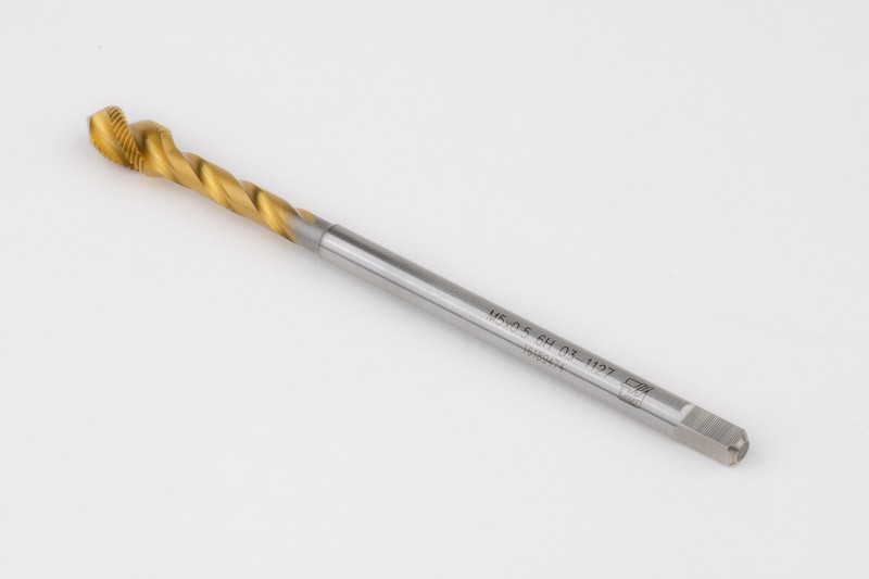

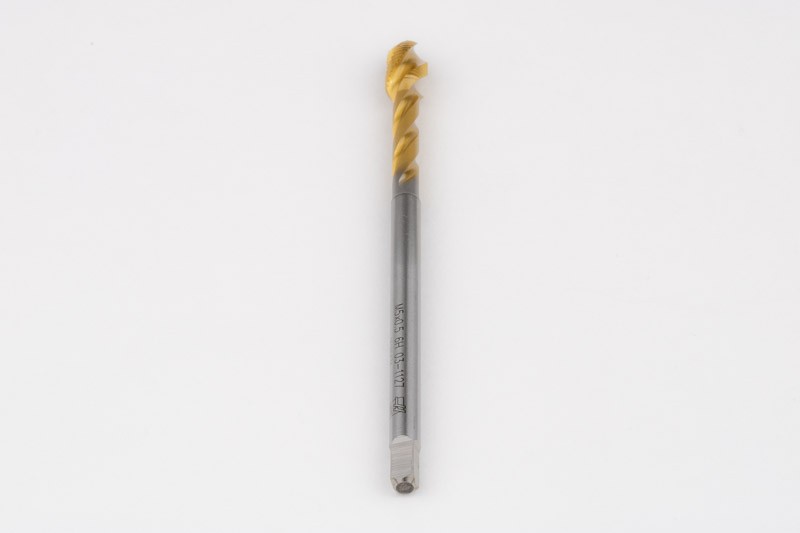

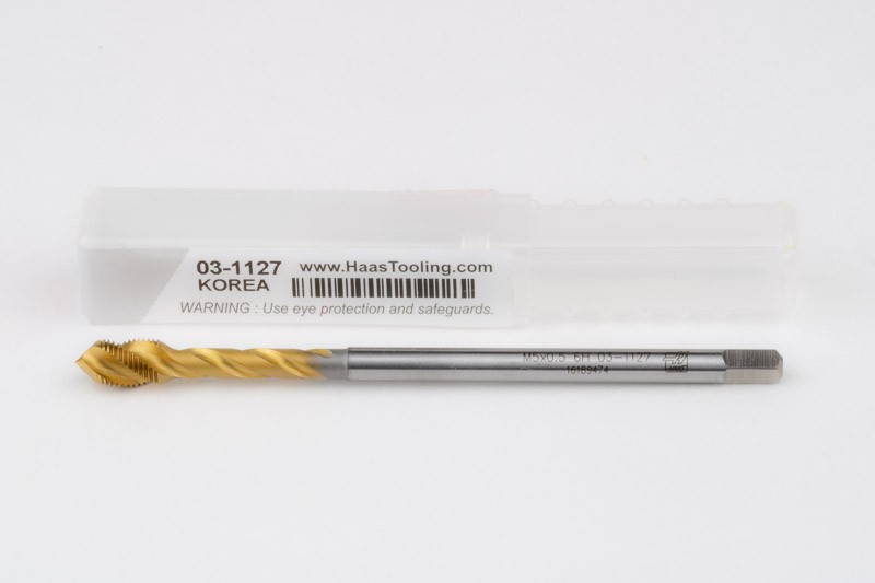

Maschio con scanalatura a spirale M5x0.5 MF HSS-E, codolo 3,5 mm x lunghezza filettatura 5 mm, 2,5XD, lastricatura modificata, 3 scanalature, 6H, rivestimento in TiN
N. pezzo: 03-1127
M5 X 0.5 SP FL MULTIPLE MATERIAL TAP
Prezzo: $11.95 ( / unità)
Prezzo: 173.95 ( / unità)
Prezzo: 51.95 ( / unità)
Prezzo: 6.95 ( / unità)
Prezzo: 31.95 ( / unità)
Prezzo: 72.95 ( / unità)
$9.97
$9.47 (Salva 5%)
TABELLA DEI MATERIALI ISO
Serie filettatura MF - Metrica fine
Dimensione della filettatura M5x0,5
Materiale del pezzo primario N - Aluminio, P – Acciaio, M - Acciaio inossidabile, K – Ghisa
Tipo di codolo Quadrato
Materiale HSS-E
Rivestimento TiN
[TP] Passo della filettatura 0,5 mm
Diametro Punta di foratura per maschiatura 4,5 mm
[ØDC] Diametro di taglio 5,0 mm
[ØDMM] Diametro codolo 3,5 mm
[L1] Lunghezza filettatura 5,0 mm
[LU] Lunghezza utile 25,0 mm
[OAL] Lunghezza totale 70,0 mm
[SS] Dimensione quadrato 2,7 mm
[NOF] Numero di scanalature 3
[FHA°] Angolo dell’elica 40
Lunghezza / DIA 2,5 X D
Limite passo 6H
Peso 0,1 lbs \ 0,1 kg
