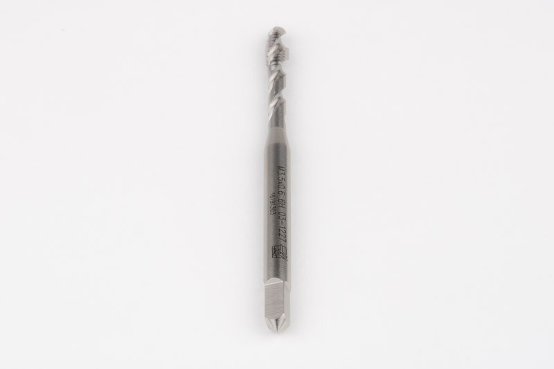

TABELLA DEI MATERIALI ISO
Serie filettatura M - Sistema metrico
Dimensione della filettatura M3,5x0,6
Materiale del pezzo secondario P – Acciaio
Tipo di codolo Quadrato
Materiale HSS-E
Rivestimento Non rivestito
[TP] Passo della filettatura 0,6 mm
Diametro Punta di foratura per maschiatura 2,9 mm
[ØDC] Diametro di taglio 3,5 mm
[ØDMM] Diametro codolo 4,0 mm
[L1] Lunghezza filettatura 7,0 mm
[LU] Lunghezza utile 20,0 mm
[OAL] Lunghezza totale 56,0 mm
[SS] Dimensione quadrato 3,0 mm
[NOF] Numero di scanalature 2
[FHA°] Angolo dell’elica 45
Lunghezza / DIA 2,5 X D
Limite passo 6H
Peso 0,1 lbs \ 0,1 kg
