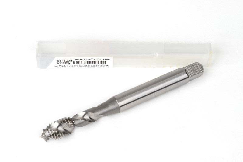

  4. Maschio con scanalatura a spirale M10x1,5, codolo 10 mm x lunghezza filettatura 15 mm, 2,5XD, lastricatura modificata, 2 scanalature, 6H, senza rivestimento

Maschio con scanalatura a spirale M10x1,5 M HSS-E, codolo 10 mm x lunghezza filettatura 15 mm, 2,5XD, lastricatura modificata, 2 scanalature, 6H, senza rivestimento
N. pezzo: 03-1234

TABELLA DEI MATERIALI ISO
Serie filettatura M - Sistema metrico
Dimensione della filettatura M10x1,5
Materiale del pezzo secondario P – Acciaio
Tipo di codolo Quadrato
Materiale HSS-E
Rivestimento Non rivestito
[TP] Passo della filettatura 1,5 mm
Diametro Punta di foratura per maschiatura 8,5 mm
[ØDC] Diametro di taglio 10,0 mm
[ØDMM] Diametro codolo 10,0 mm
[L1] Lunghezza filettatura 15,0 mm
[LU] Lunghezza utile 39,0 mm
[OAL] Lunghezza totale 100,0 mm
[SS] Dimensione quadrato 8,0 mm
[NOF] Numero di scanalature 2
[FHA°] Angolo dell’elica 45
Lunghezza / DIA 2,5 X D
Limite passo 6H
Peso 0,1 lbs \ 0,1 kg
