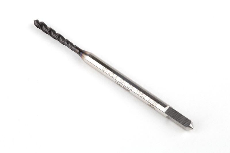

Maschio con scanalatura a spirale M2x0,4 M acciaio ad alta velocità-E, codolo 2,8 mm x lunghezza filettatura 8 mm, 2,5XD, lastricatura modificata, 3 scanalature, 6H, rivestimento Hardslick
N. pezzo: 03-1562
M2 × 0.4 TAP SP FL SS HARDSLICK
Prezzo: 17.95 ( / unità)
Prezzo: 323.95 ( / unità)
Prezzo: 96.95 ( / unità)
Prezzo: 12.95 ( / unità)
Prezzo: 58.95 ( / unità)
Prezzo: 135.95 ( / unità)
13.97
249.97
74.97
9.97
44.97
104.97
  • Modello 3D (ZIP)
TABELLA DEI MATERIALI ISO
Serie filettatura M - Sistema metrico
Dimensione della filettatura M2x0,4
Materiale del pezzo primario P - Acciaio, M – Acciaio inossidabile
Tipo di codolo Quadrato
Materiale HSS-E
Rivestimento Hardslick
[TP] Passo della filettatura 0,4 mm
Diametro Punta di foratura per maschiatura 1,6 mm
[ØDC] Diametro di taglio 2,0 mm
[ØDMM] Diametro codolo 2,8 mm
[L1] Lunghezza filettatura 8,0 mm
[LU] Lunghezza utile 13,0 mm
[OAL] Lunghezza totale 45,0 mm
[SS] Dimensione quadrato 2,1 mm
[NOF] Numero di scanalature 3
[FHA°] Angolo dell’elica 40
Lunghezza / DIA 2,5 X D
Limite passo 6H
Peso 0,1 lbs \ 0,1 kg
