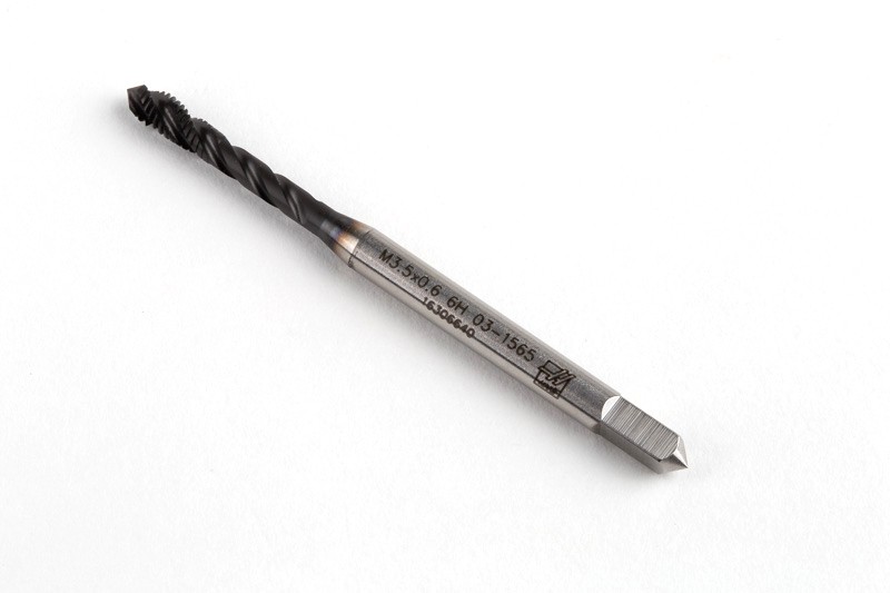

Maschio con scanalatura a spirale M3,5x0,6 M acciaio ad alta velocità-E, codolo 4 mm x lunghezza filettatura 7 mm, 2,5XD, lastricatura modificata, 3 scanalature, 6H, rivestimento Hardslick
N. pezzo: 03-1565
M3.5 × 0.6 TAP SP FL SS HARDSLICK
Prezzo: 14.95 ( / unità)
Prezzo: 273.95 ( / unità)
Prezzo: 81.95 ( / unità)
Prezzo: 10.95 ( / unità)
Prezzo: 49.95 ( / unità)
Prezzo: 114.95 ( / unità)
11.97
199.97
59.97
7.97
35.97
83.97
  • Modello 3D (ZIP)
TABELLA DEI MATERIALI ISO
Serie filettatura M - Sistema metrico
Dimensione della filettatura M3,5x0,6
Materiale del pezzo primario P - Acciaio, M – Acciaio inossidabile
Tipo di codolo Quadrato
Materiale HSS-E
Rivestimento Hardslick
[TP] Passo della filettatura 0,6 mm
Diametro Punta di foratura per maschiatura 2,9 mm
[ØDC] Diametro di taglio 3,5 mm
[ØDMM] Diametro codolo 4,0 mm
[L1] Lunghezza filettatura 7,0 mm
[LU] Lunghezza utile 20,0 mm
[OAL] Lunghezza totale 56,0 mm
[SS] Dimensione quadrato 3,0 mm
[NOF] Numero di scanalature 3
[FHA°] Angolo dell’elica 40
Lunghezza / DIA 2,5 X D
Limite passo 6H
Peso 0,1 lbs \ 0,1 kg
