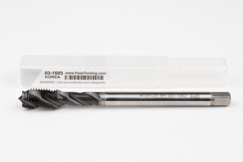

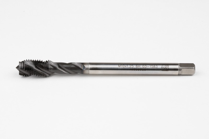

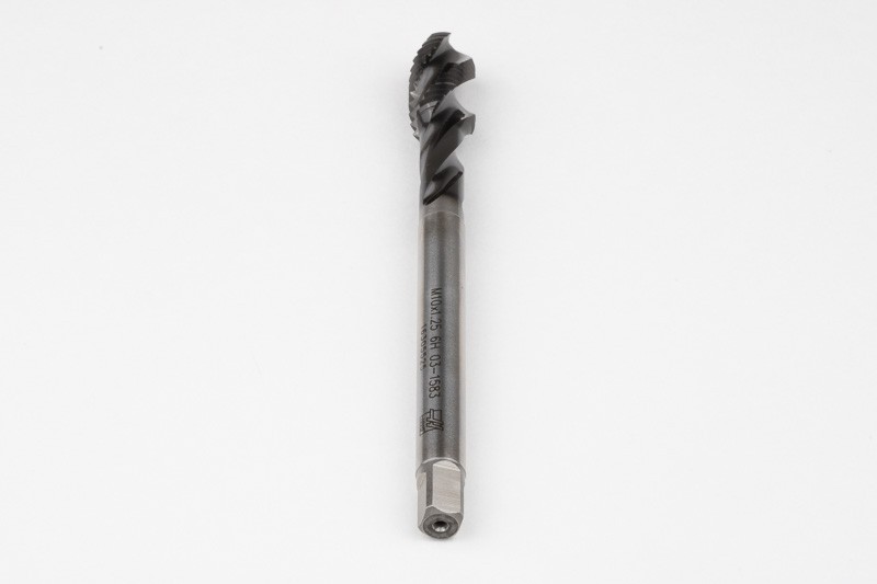

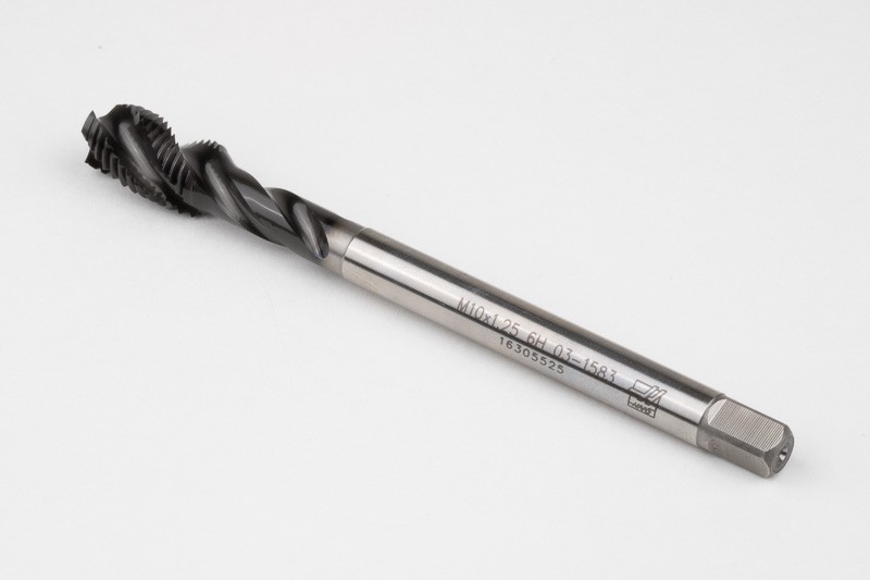

Maschio con scanalatura a spirale M10x1,25 MF HSS-E, codolo 7 mm x lunghezza filettatura 16 mm, 2,5XD, lastricatura modificata, 3 scanalature, 6HX, rivestimento Hardslick
N. pezzo: 03-1583
M10 × 1.25 TAP SP FL SS HARDSLICK
Prezzo: 22.95 ( / unità)
Prezzo: 298.95 ( / unità)
Prezzo: 88.95 ( / unità)
Prezzo: 11.95 ( / unità)
Prezzo: 53.95 ( / unità)
Prezzo: 125.95 ( / unità)
17.97
  • Modello 3D (ZIP)
TABELLA DEI MATERIALI ISO
Serie filettatura MF - Metrica fine
Dimensione della filettatura M10x1,25
Materiale del pezzo primario M - Acciaio inossidabile, P – Acciaio
Tipo di codolo Quadrato
Materiale HSS-E
Rivestimento Hardslick
[TP] Passo della filettatura 1,25 mm
Diametro Punta di foratura per maschiatura 8,8 mm
[ØDC] Diametro di taglio 10,0 mm
[ØDMM] Diametro codolo 7,0 mm
[L1] Lunghezza filettatura 16,0 mm
[LU] Lunghezza utile 40,0 mm
[OAL] Lunghezza totale 100,0 mm
[SS] Dimensione quadrato 5,5 mm
[NOF] Numero di scanalature 3
[FHA°] Angolo dell’elica 40
Lunghezza / DIA 2,5 X D
Limite passo 6HX
Peso 0,1 lbs \ 0,1 kg
