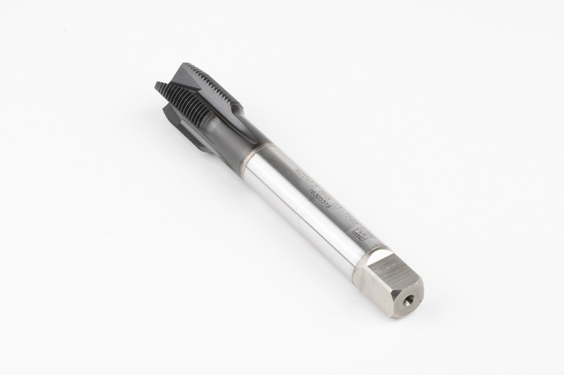

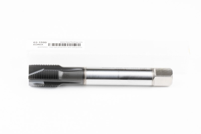

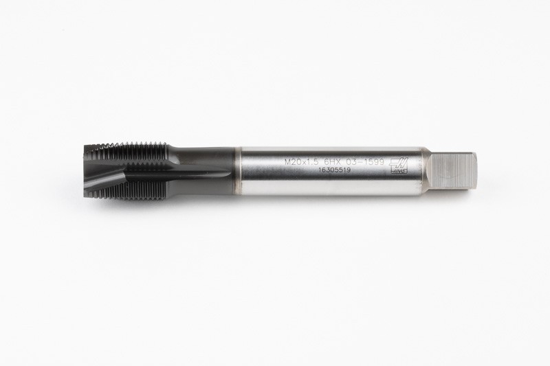

Maschio a spirale M20x1,5 MF HSS-E, codolo 16 mm x lunghezza filettatura 25 mm, 3XD, spina, 4 scanalature, 6H, rivestimento Hardslick
N. pezzo: 03-1599
M20 × 1.5 TAP SP PT SS HARDSLICK
Prezzo: 69.95 ( / unità)
Prezzo: 1373.95 ( / unità)
Prezzo: 408.95 ( / unità)
Prezzo: 54.95 ( / unità)
Prezzo: 247.95 ( / unità)
Prezzo: 576.95 ( / unità)
59.97
974.97
289.97
38.97
175.97
409.97
  • Modello 3D (ZIP)
TABELLA DEI MATERIALI ISO
Serie filettatura MF - Metrica fine
Dimensione della filettatura M20x1,5
Materiale del pezzo primario P - Acciaio, M – Acciaio inossidabile
Tipo di smusso Spina
Tipo di codolo Quadrato
Materiale HSS-E
Rivestimento Hardslick
[TP] Passo della filettatura 1,5 mm
Diametro Punta di foratura per maschiatura 18,5 mm
[ØDC] Diametro di taglio 20,0 mm
[ØDMM] Diametro codolo 16,0 mm
[L1] Lunghezza filettatura 25,0 mm
[LU] Lunghezza utile 50,0 mm
[OAL] Lunghezza totale 125,0 mm
[SS] Dimensione quadrato 12,0 mm
[NOF] Numero di scanalature 4
[FHA°] Angolo dell’elica 0
Lunghezza / DIA 3 X D
Limite passo 6H
Peso 0,4 lbs \ 0,2 kg
