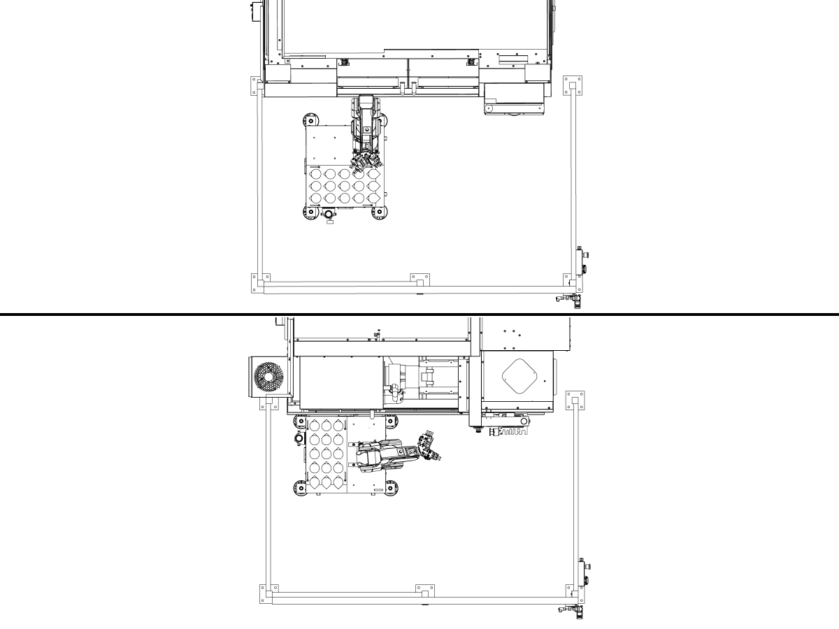

Misurazione delle dimensioni della zona sicura
Le dimensioni della zona di lavoro saranno indicate e misurate dal centro dell’asse J2 del robot. Per ottenere il centro di J2, misureremo da una superficie e un bordo da J2. Se si utilizza il piatto dalla superficie A, aggiungeremo 4,5 pollici o 114 mm alle nostre misurazioni. Se si utilizza la superficie B, aggiungeremo 2,5 pollici o 63,5 mm alle nostre misurazioni.
Accendere la macchina e il robot, assicurarsi che entrambi siano collegati tra loro. Far avanzare l’asse del robot J1 in modo che sia a 90, 0 o -90 gradi. Le superfici A e B del robot devono ora essere parallele alla recinzione e alla porta della macchina.

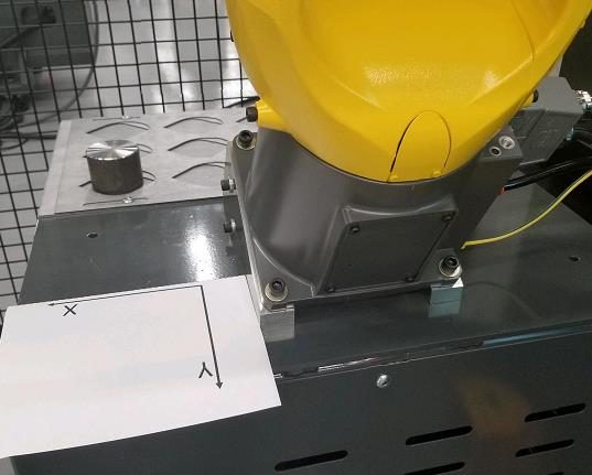

Tagliare il sistema di coordinate XY e posizionarlo sul tavolo del robot per visualizzare il punto in cui stiamo prendendo le misure in relazione al sistema di coordinate.
Il sistema di coordinate per la vostra applicazione dipenderà dal modo in cui il robot è posizionato sul tavolo. Il lato della base del robot con cavi di alimentazione in uscita è la direzione X. Il coperchio della batteria sulla base del robot è la direzione Y+.
Nota: Questo sistema di coordinate è considerato il telaio mondiale. Il telaio mondiale in questa applicazione viene ruotato lungo X di -30 gradi a causa del modo in cui la base del robot è montata sul supporto inclinabile. In seguito, assegneremo un piano utente per questa zona sicura che avrà una rotazione semplice di 30 gradi che annullerà l’inclinazione fisica della base.
Allineare il riferimento del sistema di coordinate con la direzione XY della configurazione del robot.

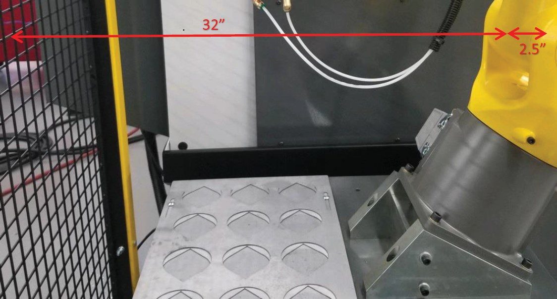

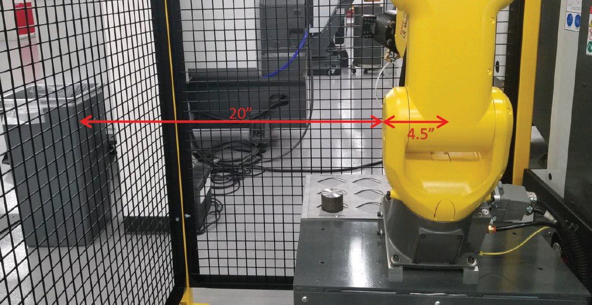

Misurare la distanza dal centro di J2 alla recinzione sul lato opposto della macchina. Questa è la direzione X positiva quando si fa riferimento alla stampa del sistema di coordinate.
Ad esempio: La distanza della direzione X positiva per il punto 1 è 24,5”, calcolata come:
  • Il bordo di J2 al centro di J2 = +4,5”
  • Il bordo di J2 alla recinzione = +20,0”
Immettere la distanza totale nella tabella corrispondente alla direzione della misurazione. È stato misurato l’asse X nella direzione positiva. Il valore viene inserito nella tabella nella colonna X riga e Punto 1. La quota avrà un valore positivo.

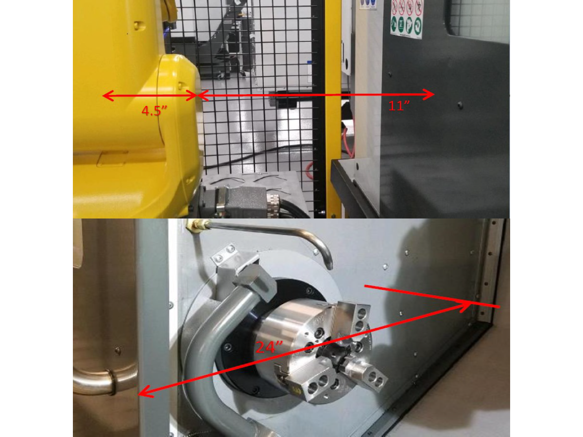

Misurare la distanza dal centro di J2 all’interno della macchina oltre il serraggio dei pezzi. Questa è la direzione X negativa quando si fa riferimento alla stampa del sistema di coordinate.
Ad esempio: La distanza della direzione X negativa per il punto 2 è -39,5”, calcolata come:
  • Il bordo di J2 al centro di J2 = -4,5”
  • Il bordo di J2 alla faccia dello sportello chiuso = -11,0"
  • La faccia dello sportello aperto a superare il lavoro = -24.0"
Immettere la distanza totale nella tabella corrispondente alla direzione della misurazione. È stato misurato l’asse X nella direzione negativa. Il valore viene inserito nella tabella nella colonna X e Punto 2. La quota avrà un valore negativo.
Nota: Se questa misurazione della zona sicura viene calcolata in modo errato. La zona sicura può essere collocata troppo vicino al lavoro. Questo valore può essere regolato per aggiungere più spazio di lavoro all’interno della macchina.

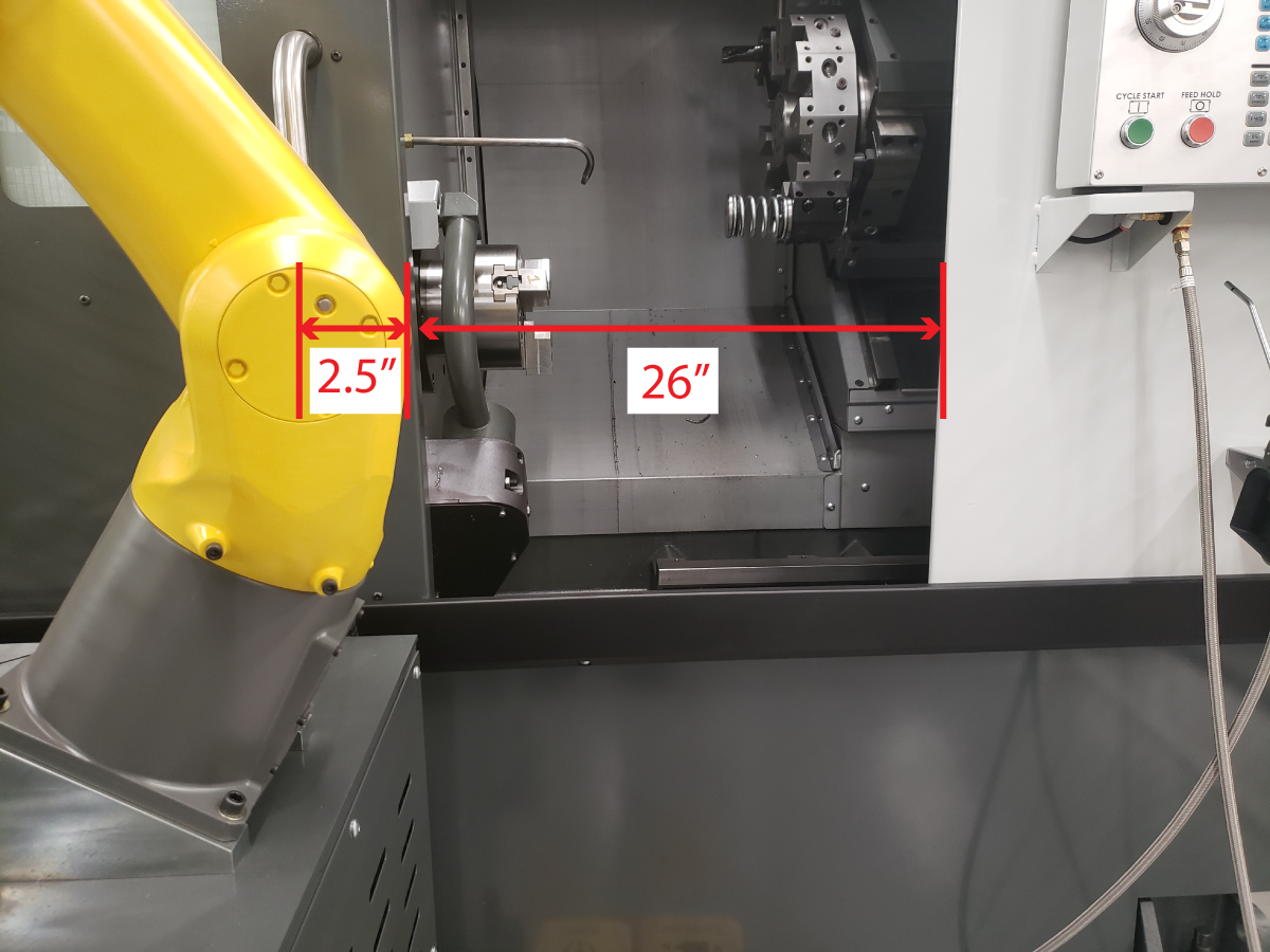

Misurare la distanza dal centro dell’asse J2 al bordo dell’apertura della porta. Questa è la direzione Y positiva quando si fa riferimento alla stampa del sistema di coordinate.
Esempio: La distanza della direzione Y positiva per il punto 2 è 28,5”, calcolata come:
  • Il bordo di J2 al centro di J2 = 2,5”
  • Il bordo di J2 fino al bordo dell’apertura della porta = 26,0”
Immettere la distanza totale nella tabella corrispondente alla direzione della misurazione. Nel caso precedente, l’asse Y+ è stato misurato, quindi il valore andrebbe al punto 2 con un valore positivo.

Il valore Z per ogni punto è nella tabella. Se è necessaria un’area di lavoro a soffitto, è possibile aumentare la distanza Z positiva. Se è necessaria un’area di lavoro a pavimento, è possibile aumentare la distanza negativa Z.
Dopo aver eseguito le misurazioni, controllare i valori. I valori stanno creando una casella intorno al robot a cui si fa riferimento dal centro di J2.

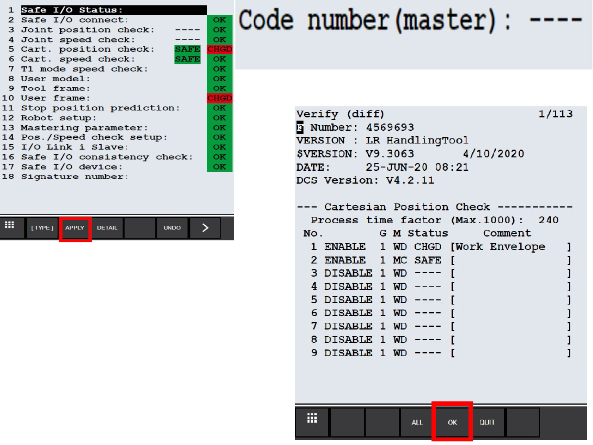

Ora applicheremo tutte le modifiche apportate nel menu DCS. Qualsiasi sezione DCS modificata dall’ultima APPLICAZIONE mostrerà una CHGD ROSSA accanto a essa. Premere APPLICA nella parte inferiore.
Inserire 1111 per il codice master.
In questo modo si accede a un altro menu che mostrerà le modifiche apportate nel menu DCS dall’ultima applicazione. Premere OK se tutte le modifiche sono corrette.
Chiudere la finestra della pulsantiera HMI.
Accendere il controller del robot spegnendo l’interruttore di alimentazione, attendere 5 secondi e poi riaccenderlo.
