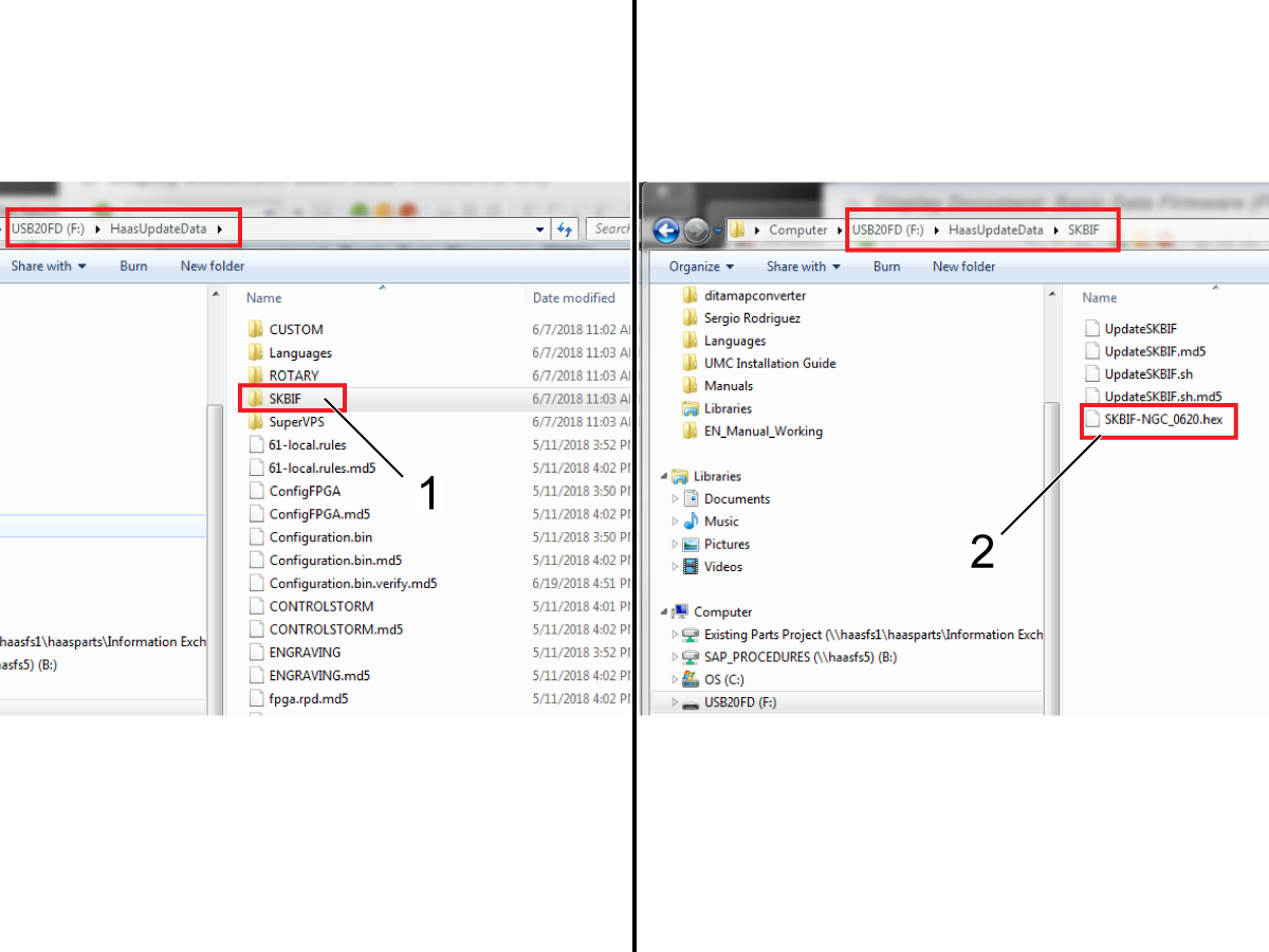

Aggiornamento firmware PCB SKBIF - NGC
Accedi al Portale Haas.
Vai a Service> Documents and Software> Control_Software> Next Generation Control> SKBIF PCB Firmware
Seleziona SKBIF-NGC_SERVICE__0620.zip file.
Al termine del download, aprire la cerniera e copiare il esagonale [2] file all'interno del dispositivo USB in HaaSupdatEdata/SKBIF/ [1].
Premere .
Premere [POWER ON] mentre tieni premuto il pulsante U pulsante.
Premere . Per aggiornare lo SKBIF [1].
Il file del firmware verrà rilevato e visualizzato nel menu [2].
Premere . Per selezionare il firmware.
Apparirà un messaggio di avviso [3].
Premere [ENTER] per procedere con l'installazione del firmware [4].
Al termine dell'aggiornamento, spegnere il computer.
Verificare la versione SKBIF.
Premere il tasto .
Navigare fino al Sistema scheda.
