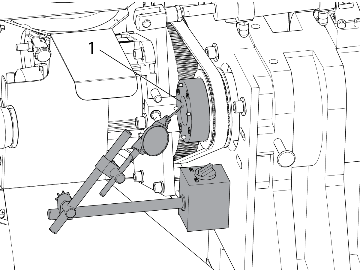

  • problema:
    • Le vibrazioni eccessive hanno dimostrato di essere una causa nell'allentamento forza di bloccaggio del collet e scarsa finitura superficiale.
  • La soluzione:
  • Un controllo primario della fuga del mandrino si consiglia di utilizzare i componenti dell'assieme drawbar.
    • Deve essere all'interno di .0003 TIR.
  • Rimuovere l'assieme drawbar e allineare l'adattatore drawbar [1] a 0.0003" TIR sulla d.c.,
  • Installare l'assemblaggio del drawbar e il test.
  • Per istruzioni più dettagliate, fare riferimento alle istruzioni di sostituzione più ravvicinate del collet: AD0399.
