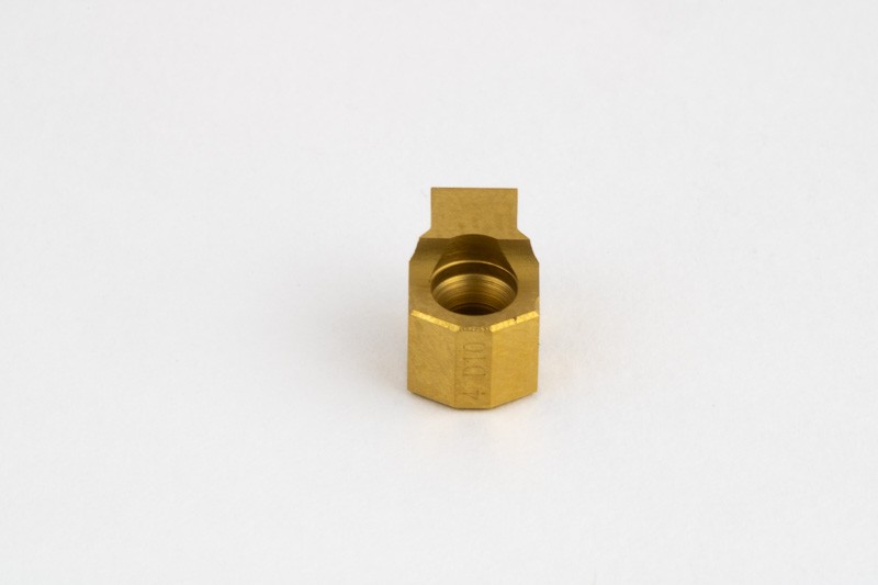

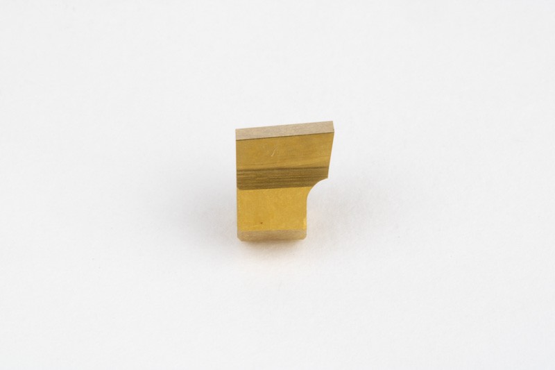

HIN-04 D10, Inserto di brocciatura a chiavetta sostituibile, dimensione 4, rivestimento in TiN - Confezione da 2
N. pezzo: 02-0802
HIN-04 D10
Prezzo: $69.95 ($34.97 / unità)
Ogni confezione contiene (2) unità. Unità non vendute singolarmente.
Prezzo: 1173.95 ( / unità)
Prezzo: 349.95 ( / unità)
Prezzo: 46.95 ( / unità)
Prezzo: 211.95 ( / unità)
Prezzo: 492.95 ( / unità)
$55.97
899.97
267.97
35.97
161.97
377.97
$53.17 (Salva 5%)
  • Dettagli tecnici
  • Velocità e avanzamenti
Stile inserto Cava della chiavetta
Dimensione inserto 4
Tolleranza di fissaggio D10 - Adattamento gioco
Materiale del pezzo primario P - Acciaio, K – Ghisa, N - Aluminio
Materiale del pezzo secondario M - Acciaio inossidabile, S - Leghe ad alta temperatura, H - Materiali temprati
Smusso No
[CW] Larghezza di taglio 4,078 mm
[INSL] Lunghezza inserto 8,0 mm
[W1] Ampiezza inserto 6,1 mm
[h] Altezza dell'inserto 7,0 mm
[ap] Profondità di taglio massima 2,6 mm
[S] Spessore inserto 5,0 mm
Paese d'origine Italia
Peso 0,1 lbs \ 0,1 kg
