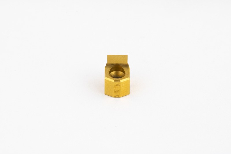

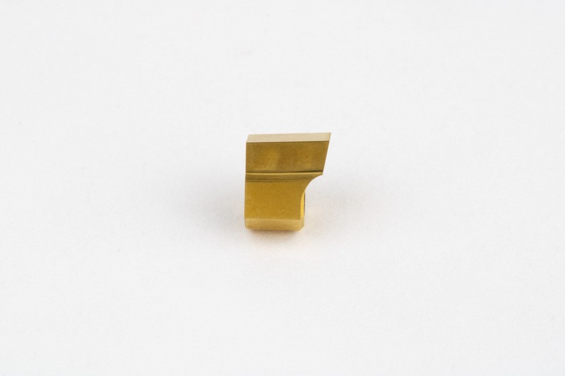

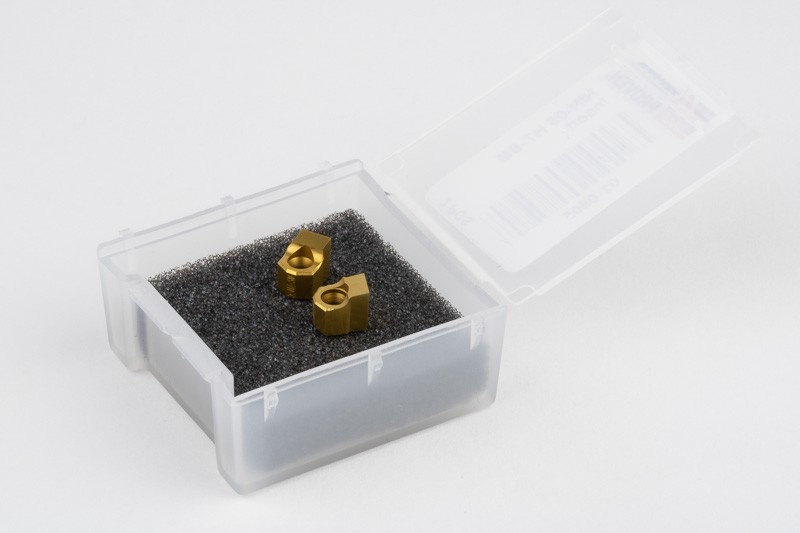

HIN-05 H7-SM, Inserto di brocciatura a chiavetta sostituibile, dimensione 5, rivestimento in TiN - Confezione da 2
N. pezzo: 02-0805
HIN-05 H7-SM
Valutazione del cliente:
Prezzo: $69.95 ($34.97 / unità)
Ogni confezione contiene (2) unità. Unità non vendute singolarmente.
Prezzo: 1173.95 ( / unità)
Prezzo: 349.95 ( / unità)
Prezzo: 46.95 ( / unità)
Prezzo: 211.95 ( / unità)
Prezzo: 492.95 ( / unità)
$52.97
$50.32 (Salva 5%)
  • Dettagli tecnici
  • Velocità e avanzamenti
Stile inserto Cava della chiavetta
Dimensione inserto 5
Tolleranza di fissaggio H7 - Adattamento scivolamento/serraggio
Materiale del pezzo primario N - Aluminio, K – Ghisa, P – Acciaio
Materiale del pezzo secondario H - Materiali temprati, M – Acciaio inossidabile, S - Leghe ad alta temperatura
Smusso Sì
[CW] Larghezza di taglio 5,012 mm
[INSL] Lunghezza inserto 8,0 mm
[W1] Ampiezza inserto 6,1 mm
[h] Altezza dell'inserto 7,0 mm
[ap] Profondità di taglio massima 2,74 mm
[S] Spessore inserto 5,0 mm
Paese d'origine Italia
Peso 0,1 lbs \ 0,1 kg
