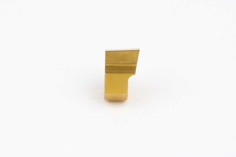

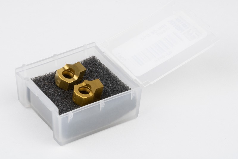

HIN-06 D10, Inserto di brocciatura a chiavetta sostituibile, dimensione 6, rivestimento in TiN - Confezione da 2
N. pezzo: 02-0810
HIN-06 D10
Prezzo: $82.95 ($41.47 / unità)
Ogni confezione contiene (2) unità. Unità non vendute singolarmente.

  • Dettagli tecnici
  • Velocità e avanzamenti
Stile inserto Cava della chiavetta
Dimensione inserto 6
Tolleranza di fissaggio D10 - Adattamento gioco
Materiale del pezzo primario P - Acciaio, N - Aluminio, K – Ghisa
Materiale del pezzo secondario H - Materiali temprati, M – Acciaio inossidabile, S - Leghe ad alta temperatura
Smusso No
[CW] Larghezza di taglio 6,078 mm
[INSL] Lunghezza inserto 13,5 mm
[W1] Ampiezza inserto 10,1 mm
[h] Altezza dell'inserto 9,0 mm
[ap] Profondità di taglio massima 4,0 mm
[S] Spessore inserto 6,0 mm
Paese d'origine Italia
Peso 0,1 lbs \ 0,1 kg
