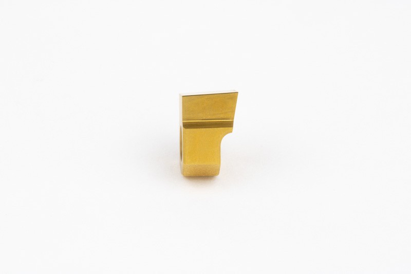

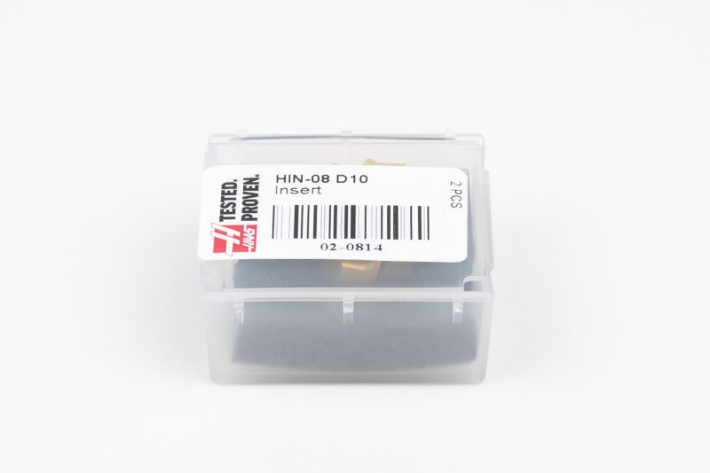

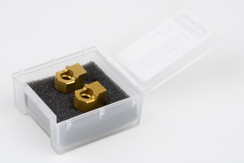

HIN-08 D10, Inserto di brocciatura a chiavetta sostituibile, dimensione 8, rivestimento in TiN - Confezione da 2
N. pezzo: 02-0814
HIN-08 D10
Prezzo: $82.95 ($41.47 / unità)
Ogni confezione contiene (2) unità. Unità non vendute singolarmente.
Prezzo: 1398.95 ( / unità)
Prezzo: 416.95 ( / unità)
Prezzo: 55.95 ( / unità)
Prezzo: 251.95 ( / unità)
Prezzo: 587.95 ( / unità)
$62.97
$59.82 (Salva 5%)
  • Dettagli tecnici
  • Velocità e avanzamenti
Stile inserto Cava della chiavetta
Dimensione inserto 8
Tolleranza di fissaggio D10 - Adattamento gioco
Materiale del pezzo primario K – Ghisa, P – Acciaio, N - Aluminio
Materiale del pezzo secondario S - Leghe ad alta temperatura, M – Acciaio inossidabile, H - Materiali temprati
Smusso No
[CW] Larghezza di taglio 8,098 mm
[INSL] Lunghezza inserto 13,5 mm
[W1] Ampiezza inserto 10,1 mm
[h] Altezza dell'inserto 9,0 mm
[ap] Profondità di taglio massima 4,5 mm
[S] Spessore inserto 6,0 mm
Paese d'origine Italia
Peso 0,1 lbs \ 0,1 kg
