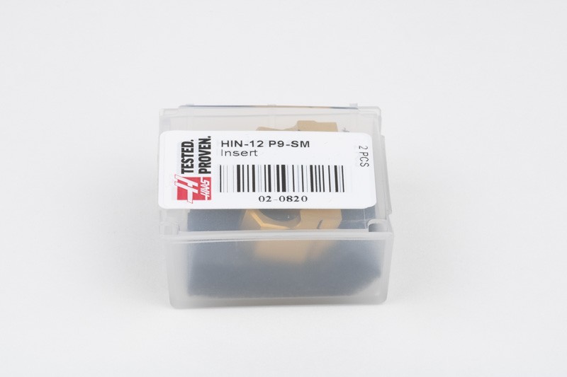

HIN-12 P9-SM, Inserto di brocciatura a chiavetta sostituibile, dimensione 12, rivestimento in TiN - Confezione da 2
N. pezzo: 02-0820
HIN-12 P9-SM

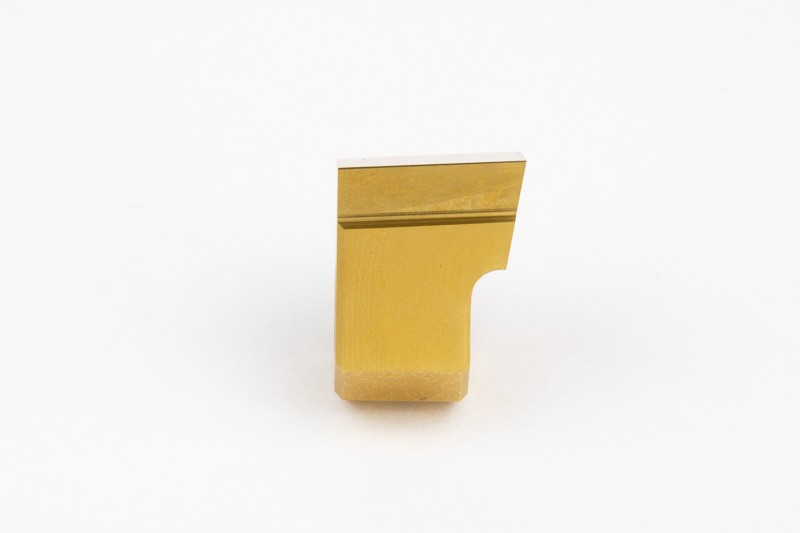

Stile inserto Cava della chiavetta
Dimensione inserto 12
Tolleranza di fissaggio P9 - Adattamento interferenza
Materiale del pezzo primario K – Ghisa, P – Acciaio, N - Aluminio
Materiale del pezzo secondario S - Leghe ad alta temperatura, M – Acciaio inossidabile, H - Materiali temprati
Smusso Sì
[CW] Larghezza di taglio 11,982 mm
[INSL] Lunghezza inserto 18,5 mm
[W1] Ampiezza inserto 13,1 mm
[h] Altezza dell'inserto 14,0 mm
[ap] Profondità di taglio massima 6,5 mm
[S] Spessore inserto 10,0 mm
Paese d'origine Italia
Peso 0,1 lbs \ 0,1 kg
