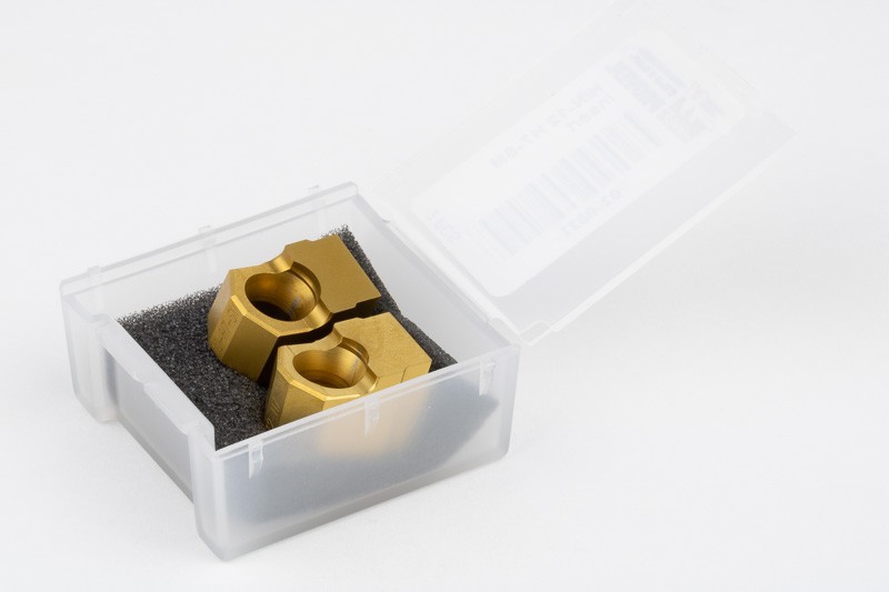

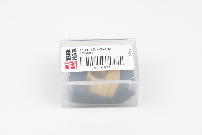

HIN-12 H7-SM, Inserto di brocciatura a chiavetta sostituibile, dimensione 12, rivestimento in TiN - Confezione da 2
N. pezzo: 02-0821
HIN-12 H7-SM
Prezzo: $101.95 ($50.97 / unità)
Ogni confezione contiene (2) unità. Unità non vendute singolarmente.
Prezzo: 1748.95 ( / unità)
Prezzo: 520.95 ( / unità)
Prezzo: 69.95 ( / unità)
Prezzo: 314.95 ( / unità)
Prezzo: 734.95 ( / unità)
1499.97
446.97
59.97
269.97
629.97
$96.85 (Salva 5%)

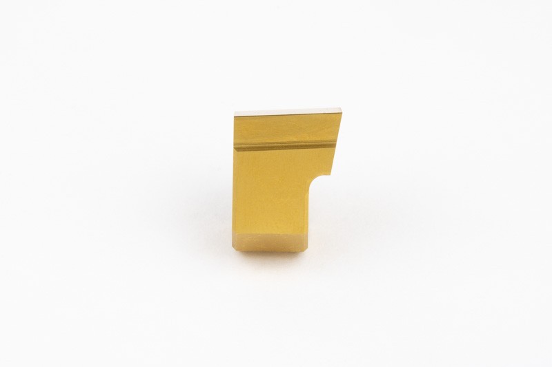

  • Dettagli tecnici
  • Velocità e avanzamenti
Stile inserto Cava della chiavetta
Dimensione inserto 12
Tolleranza di fissaggio H7 - Adattamento scivolamento/serraggio
Materiale del pezzo primario P - Acciaio, K – Ghisa, N - Aluminio
Materiale del pezzo secondario S - Leghe ad alta temperatura, M – Acciaio inossidabile, H - Materiali temprati
Smusso Sì
[CW] Larghezza di taglio 12,018 mm
[INSL] Lunghezza inserto 18,5 mm
[W1] Ampiezza inserto 13,1 mm
[h] Altezza dell'inserto 14,0 mm
[ap] Profondità di taglio massima 3,89 mm
[S] Spessore inserto 10,0 mm
Paese d'origine Italia
Peso 0,1 lbs \ 0,1 kg

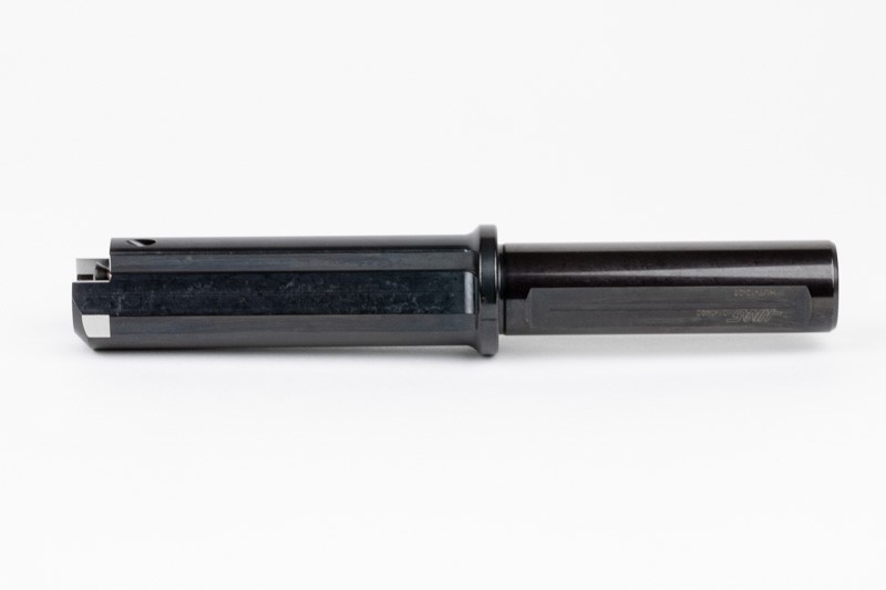

HUT-12-25, utensile di brocciatura a chiavetta interno/esterno (ID/OD) Ø 32 mm, codolo 25 mm x profondità di taglio 104 mm, neutro, Dimensione inserto 12
N. pezzo: 01-0490
RETAIL PRICE: $178.95 $3,198.95 $951.95 $127.95 $575.95 $1,343.95

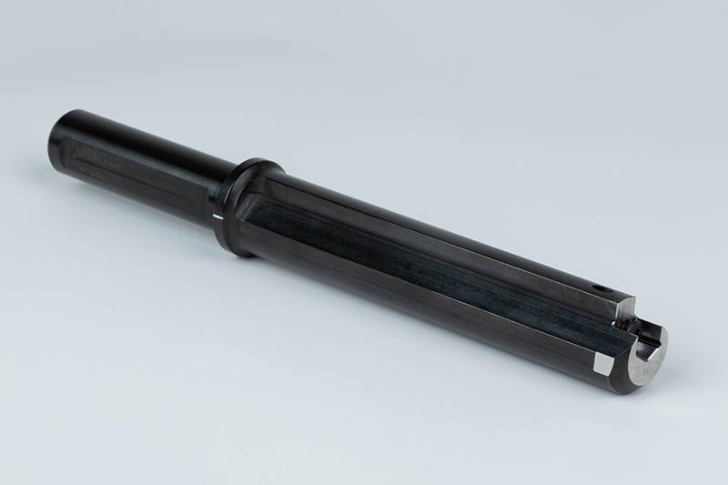

HUT-12-25-L, utensile di brocciatura a chiavetta interno/esterno (ID/OD) Ø 32 mm, codolo 25 mm x profondità di taglio 161 mm, neutro, Dimensione inserto 12
N. pezzo: 01-0491
