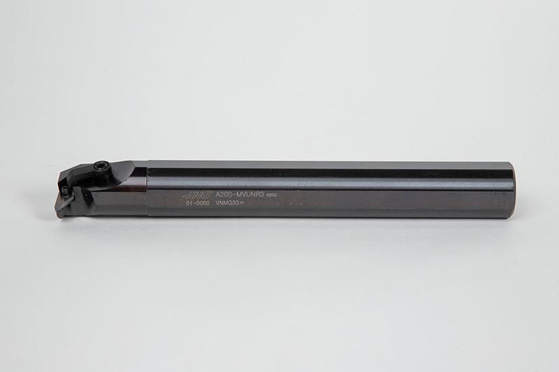

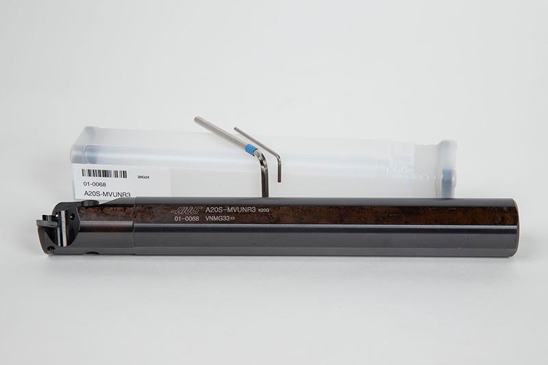

A20S-MVUNR3, Barra di alesaggio (ID) interno con codolo in acciaio Ø 1-1/4", Destra, Blocco multiplo, Passaggio di refrigerante attraverso l’utensile
N. pezzo: 01-0068
A20S-MVUNR3
Prezzo: 167.95 ( / unità)
109.97
Documenti tecnici
  • Modello 3D (ZIP)

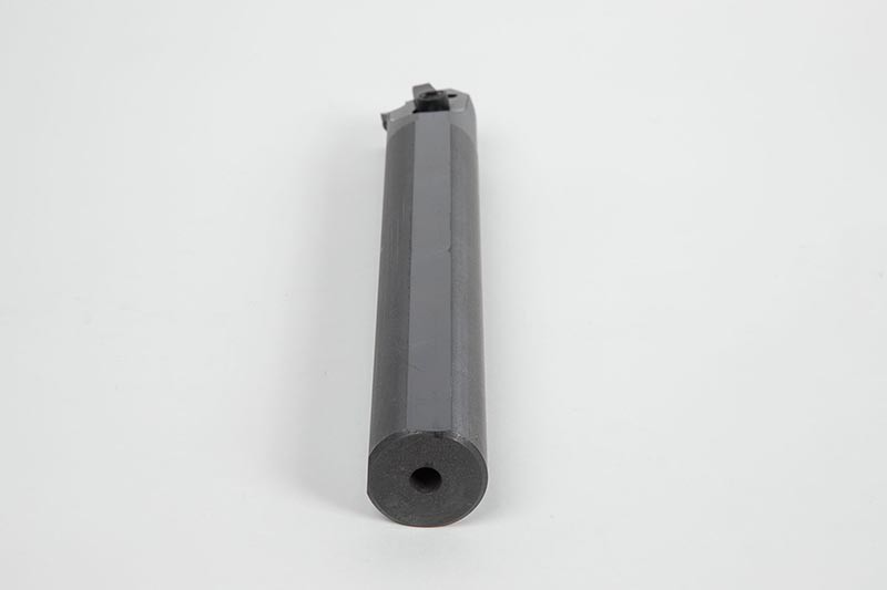

Tipo di barra A - Barra in acciaio + refrigerante
Tipo di serraggio M - Multiblocco
Orientamento dello strumento Interno
Utensile a mano Diritto

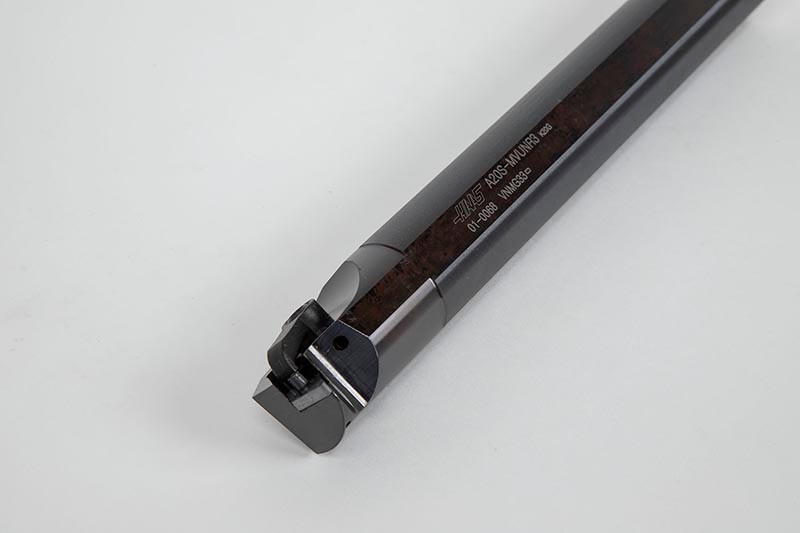

Stile inserto Stile V - 35° romboidale
[ØD] Min. Diametro di lavorazione 1,705 pollici
[ØDMM] Diametro codolo 1,25 pollici
[LH] Lunghezza testa 1,969 pollici
[OAL] Lunghezza totale 10,0 pollici
[H] Altezza codolo 1,171 pollici
[S] Centro per dimensione inserto 0,765 pollici
[°] Angolo avanzamento 93 DEG
[D1] Dimensione del foro dell'inserto 0,15 pollici \ 3,81 mm
Figura 3
Peso 3,1 lb/1,4 kg
