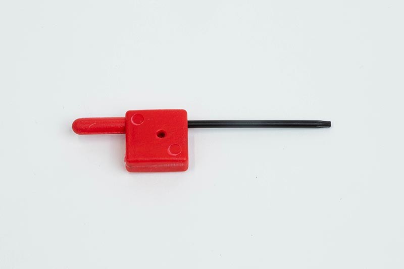

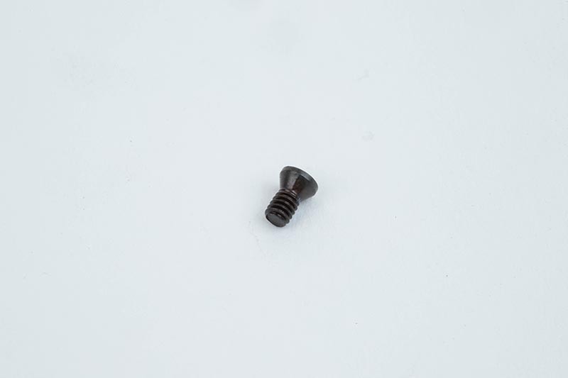

E03H-SCLCR1.2, Barra di alesaggio (ID) interno con codolo in carburo Ø 3/16", Destrorsa, Blocco vite, Passaggio di refrigerante attraverso l’utensile
N. pezzo: 01-0255
HE03H-SCLCR1.2
Prezzo: 136.95 ( / unità)
109.97
Tipo di barra E - Codolo in carburo + refrigerante
Orientamento dello strumento Interno
Utensile a mano Diritto
[ØD] Min. Diametro di lavorazione 0,26 pollici
[ØDMM] Diametro codolo 0,1875 in
[OAL] Lunghezza totale 4,0 pollici
[H] Altezza codolo 0,168 pollici
[S] Centro per dimensione inserto 0,13 pollici
[°] Angolo avanzamento 95 DEG
DIA del cerchio iscritto [IC] 0,138 in \ 3,5 mm
[D1] Dimensione del foro dell'inserto 0,075 pollici \ 1,9 mm
Figura 1
Peso 0,1 lbs \ 0,1 kg
