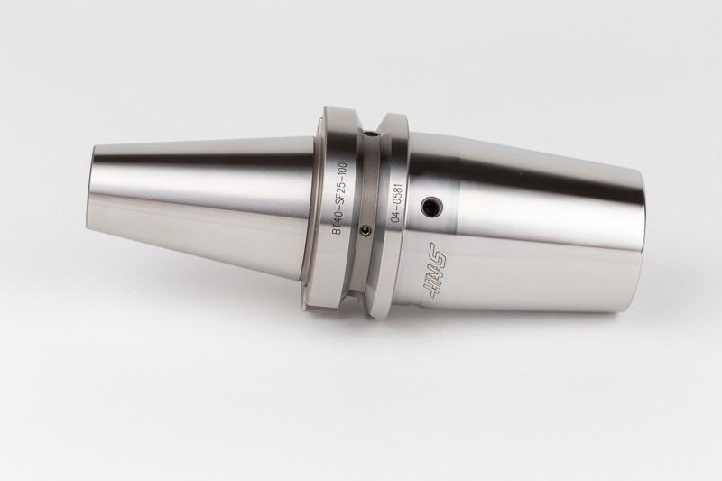

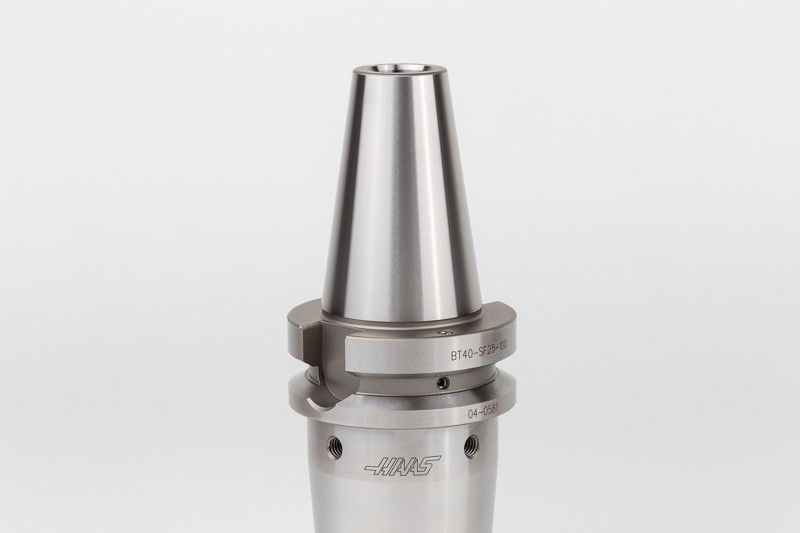

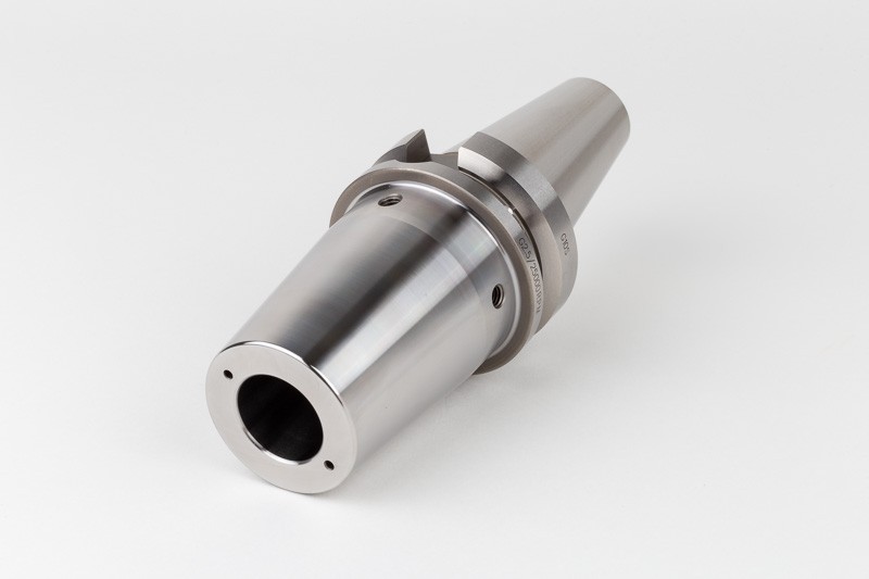

Supporto accoppiamento a caldo BT40 25 mm x Lunghezza di riferimento 100 mm, Passaggio refrigerante nel mandrino
N. pezzo: 04-0581
BT40-SF25-100
Prezzo: 162.95 ( / unità)
Prezzo: 2873.95 ( / unità)
Prezzo: 855.95 ( / unità)
Prezzo: 114.95 ( / unità)
Prezzo: 517.95 ( / unità)
Prezzo: 1206.95 ( / unità)
114.97
2024.97
602.97
80.97
364.97
850.97
  • Specifiche del portautensili e dei perni di bloccaggio
Cono BT40
[ØD] Diametro alesaggio 25,0 mm
[ØBD2] Body Diameter minimo 44,0 mm
[ØBD] Body Diameter massimo 53,0 mm
[GL] Lunghezza di riferimento 100,0 mm
[OAL] Lunghezza totale 165,4 mm
[LSCN] Lunghezza di serraggio minima 47,0 mm
[LSCX] Lunghezza di serraggio massima 59,0 mm
[SIG°] Angolo 4,5 DEG
[TIR] Concentricità 0,003 mm
Bilanciato a giri/min. 25.000
Dimensione filettatura perno di bloccaggio M16-2,0
Peso 3,7 lb/1,7 kg
