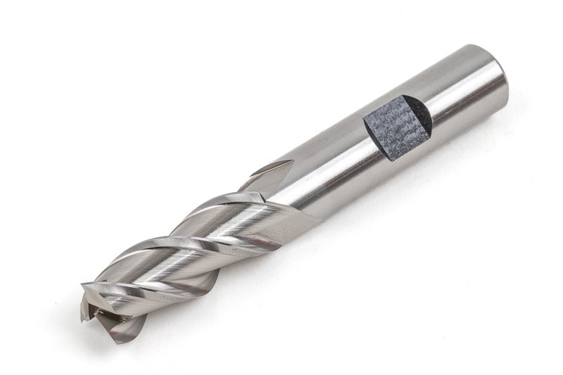

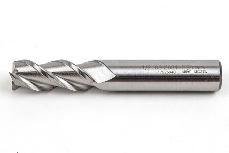

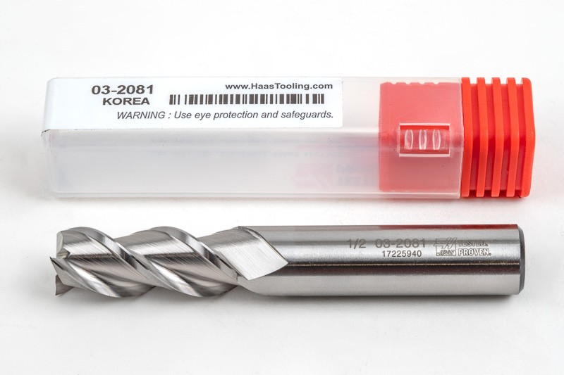

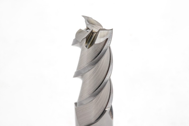

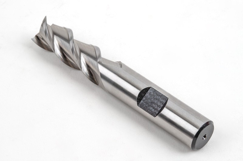

Dia. 1/2" Fresa HSS, 3 scanalature, Non rivestita, Codolo Weldon 1/2" x Lunghezza di taglio 1-1/4", Profilo quadrato, HM2
N. pezzo: 03-2081
EM HSS 3FL 1/2x1/2x1-1/4x3-1/4" WF
Prezzo: 17.95 ( / unità)
14.97
Questa fresa HSS a 3 scanalature HM2 (M2) ha un diametro da lavorare di 0,5 pollici \ 1/2", con un codolo Weldon di 1/2", una lunghezza di taglio di 1-1/4" (LOC), un profilo quadrato e una lunghezza totale di 3-1/4". Non è rivestita ed è realizzata per tagliare alluminio/materiali non ferrosi. Questa fresa è progettata per il taglio centrale.
  • VELOCITÀ E AVANZAMENTI
Tabella dei materiali ISO
Taglio centrale Sì
Rivestimento Non rivestito
Tipo di angolo Quadrato
[ØDC] Diametro di taglio 0,5 pollici \ 1/2"
Direzione di taglio Diritto
Materiale HSS (M2)
Serie di frese Haas HM2
[FHA°] Angolo dell’elica 42°
[LOC] Lunghezza di taglio 1,25 pollici
[NOF] Numero di scanalature 3
[OAL] Lunghezza totale 3,25 pollici
[ØDMM] Diametro codolo 0,5 pollici
Tipo di codolo Weldon
Passo variabile No
Peso 0,1 lbs \ 0,1 kg
