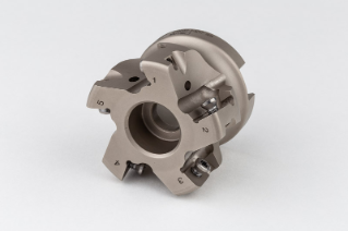

01-0176
Punta di fresatura a guscio altamente positiva Haas DIA 2", alesaggio pilota 3/4" x angolo avanzamento 90°, 5 inserti (rettangolo), geometria altamente positiva, Passaggio refrigerante nel mandrino
N. pezzo: 01-0176
RETAIL PRICE: $236.95
$201.97

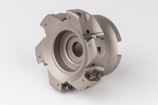

01-0177
Punta di fresatura a guscio altamente positiva Haas DIA 2-1/2", alesaggio pilota 1" x angolo avanzamento 90°, 5 inserti (rettangolo), geometria altamente positiva, Passaggio refrigerante nel mandrino
N. pezzo: 01-0177
RETAIL PRICE: $246.95
$209.97

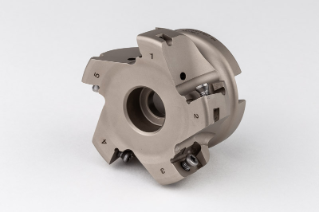

01-0178
Punta di fresatura a guscio altamente positiva Haas DIA 3", alesaggio pilota 1" x angolo avanzamento 90°, 6 inserti (rettangolo), geometria altamente positiva, Passaggio refrigerante nel mandrino
N. pezzo: 01-0178
RETAIL PRICE: $283.95
$255.97
