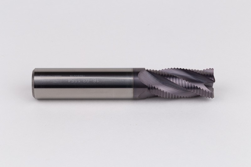

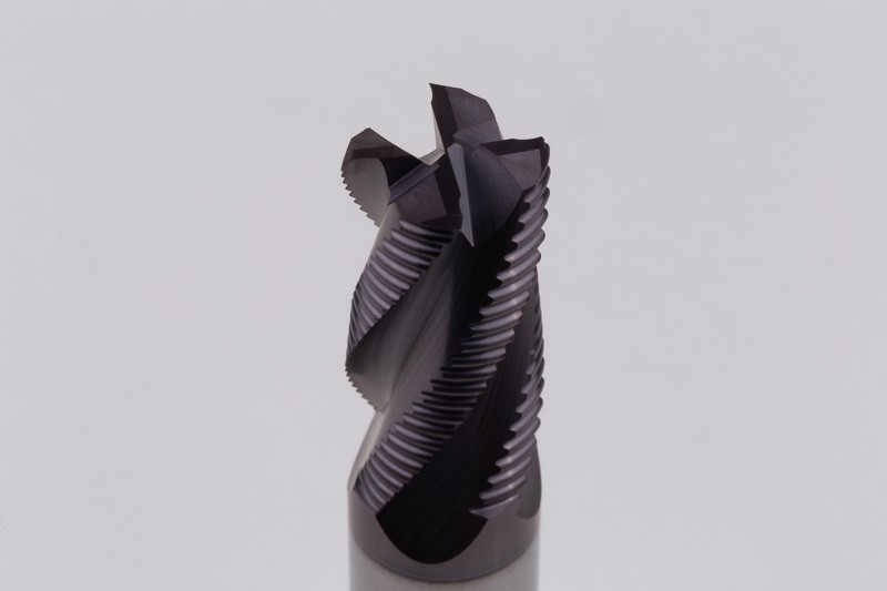

FPCHH, fresa per sgrossatura a passo fine in carburo 16 mm Ø, Codolo 16 mm x Lunghezza di taglio 32 mm x Elica 30°, Smusso 0,55 mm, 4 scanalature, rivestimento in TiAlN
N. pezzo: 03-1554
REM 16MM STD HELIX 4FL CARB TIALN
Prezzo: 94.95 ( / unità)
Prezzo: 1498.95 ( / unità)
Prezzo: 446.95 ( / unità)
Prezzo: 59.95 ( / unità)
Prezzo: 269.95 ( / unità)
Prezzo: 629.95 ( / unità)
90.97
  • Modello 3D (ZIP)
  • VELOCITÀ E AVANZAMENTI (TAGLIO LATERALE)
  • VELOCITÀ E AVANZAMENTI (SFACCIATURA)
Tabella dei materiali ISO
Serie di frese Haas FPCHH
Materiale del pezzo primario P - Acciaio, M – Acciaio inossidabile, S - Leghe ad alta temperatura
Materiale del pezzo secondario H - Materiali temprati
Materiale Carburo
Rivestimento TiAlN
Tipo di angolo Smusso
Tipo di codolo Liscio
[ØDC] Diametro di taglio 16,0 mm
[ØDMM] Diametro codolo 16,0 mm
[LOC] Lunghezza di taglio 32,0 mm
[OAL] Lunghezza totale 92,0 mm
[NOF] Numero di scanalature 4
[CHW\RE] Smussatura\Dimensione raggio 0,55 mm
[FHA°] Angolo dell’elica 30
Direzione di taglio Diritto
Taglio centrale Sì
Passo variabile No
Peso 0,5 lb\0,3 kg
