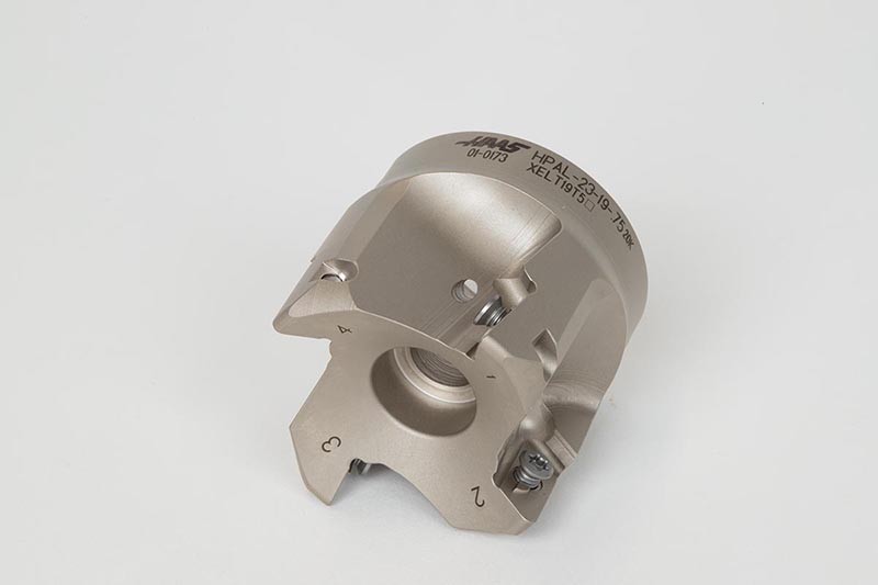

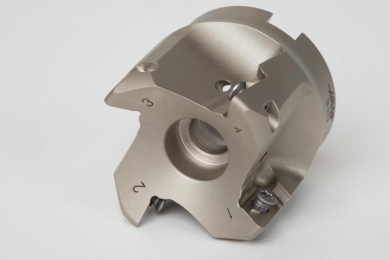

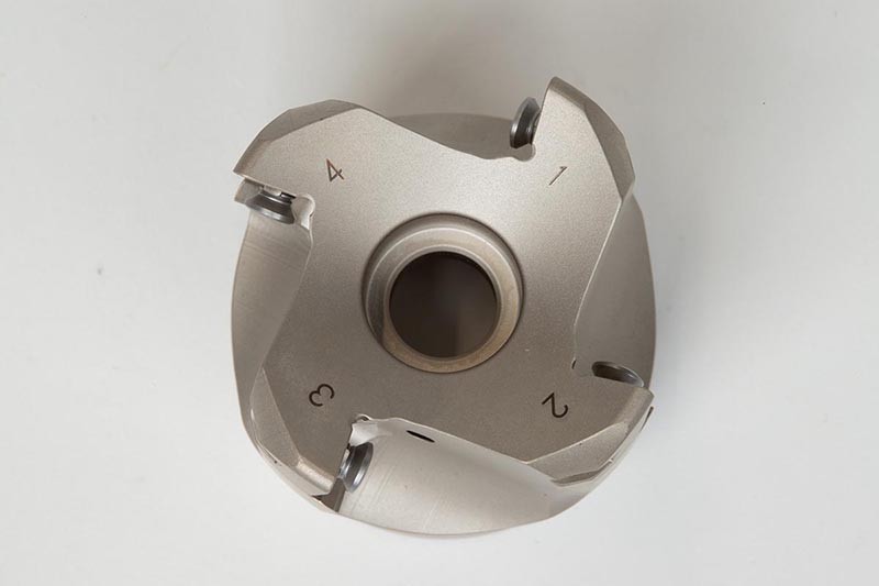

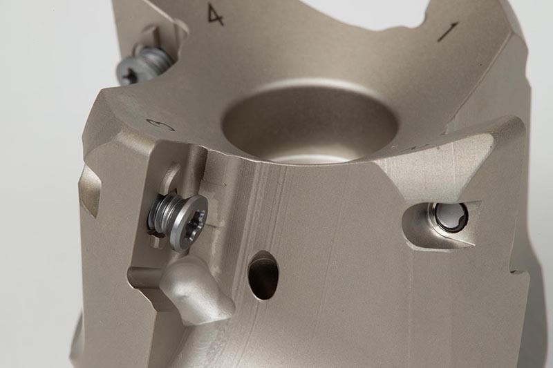

Alluminio ad alte prestazioni Haas, punta di fresatura a guscio DIA 2", alesaggio pilota 3/4" x angolo avanzamento 90°, 4 inserti (poligono), geometria altamente positiva, Passaggio refrigerante nel mandrino
N. pezzo: 01-0173
HPAL-23-19-.75
Prezzo: 236.95 ( / unità)
Questa punta di fresatura a guscio Haas altamente positivo è progettata per la lavorazione ad alta velocità dell’alluminio in un’ampia gamma di applicazioni, tra cui spianatura, fresatura per spallamento, scanalatura, fresatura a copiare, fresatura in rampa e fresatura elicoidale. Ha un diametro di taglio di 2" e un foro pilota da 3/4", con un tagliente di 90 gradi. Il corpo dell’utensile accetta 4 inserti da taglio poligonali con geometria altamente positiva. Gli inserti unilaterali hanno 2 taglienti, con un ampio angolo di spoglia per buone finiture superficiali e carichi di taglio inferiori.
  • Modello 3D (ZIP)
  • Dettagli tecnici
[ØDC] Diametro di taglio 2,0 pollici\ 2"
Serie di frese HPAL - Alluminio ad alte prestazioni Haas
  Tipo percorso utensili     Fresatura a copiare, Fresatura elicoidale, Sfacciatura, Fresatura frontale, Fresatura per spallamento, In rampa
[°] Angolo avanzamento 90 DEG
[Z] Numero di denti di taglio 4
[Ød1] DIA 0,433 pollici
[Ød2] DIA 0,63 pollici
[Ød] diametro del foro dell'albero 0,75 in
[E] Profondità del foro dell'albero 0,827 in
[a] Larghezza della cava della chiavetta 0,321 pollici
[b] Profondità della cava per chiavetta 0,22 pollici
[ap] Profondità di taglio massima 0,67 pollici
[OAL] Lunghezza totale 1,75 pollici
RPM massimo 20.000
Coppia della vite dell’inserto 300 Ncm
Stile di accoppiamento A
Peso 0,9 lbs\0,4 kg
