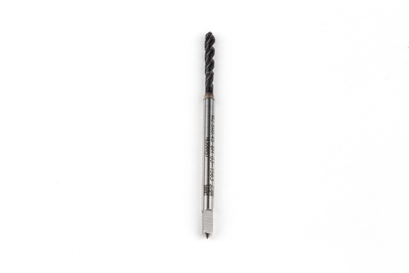

Maschio con scanalatura a spirale M2,5x0,45 M acciaio ad alta velocità-E, codolo 2,8 mm x lunghezza filettatura 9 mm, 2,5XD, lastricatura modificata, 3 scanalature, 6H, rivestimento Hardslick
N. pezzo: 03-1563
M2.5 × 0.45 TAP SP FL SS HARDSLICK

TABELLA DEI MATERIALI ISO
Serie filettatura M - Sistema metrico
Dimensione della filettatura M2,5x0,45
Materiale del pezzo primario M - Acciaio inossidabile, P – Acciaio
Tipo di codolo Quadrato
Materiale HSS-E
Rivestimento Hardslick
[TP] Passo della filettatura 0,45 mm
Diametro Punta di foratura per maschiatura 1,75 mm
[ØDC] Diametro di taglio 2,5 mm
[ØDMM] Diametro codolo 2,8 mm
[L1] Lunghezza filettatura 9,0 mm
[LU] Lunghezza utile 15,0 mm
[OAL] Lunghezza totale 50,0 mm
[SS] Dimensione quadrato 2,1 mm
[NOF] Numero di scanalature 3
[FHA°] Angolo dell’elica 40
Lunghezza / DIA 2,5 X D
Limite passo 6H
Peso 0,1 lbs \ 0,1 kg
