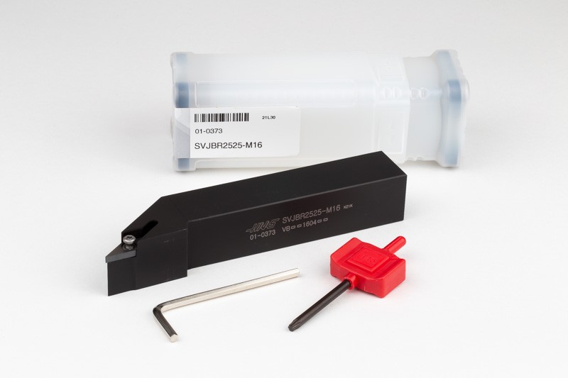

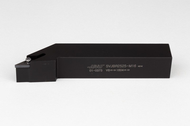

SVJBR2525-M16, Utensile di tornitura con codolo in acciaio quadrato da 25 mm, Destra, Blocco vite
N. pezzo: 01-0373
SVJBR2525-M16
Prezzo: 77.95 ( / unità)
Prezzo: 1598.95 ( / unità)
Prezzo: 475.95 ( / unità)
Prezzo: 63.95 ( / unità)
Prezzo: 287.95 ( / unità)
Prezzo: 671.95 ( / unità)
50.97
1124.97
334.97
44.97
202.97
472.97
Documenti tecnici
  • Modello 3D (ZIP)

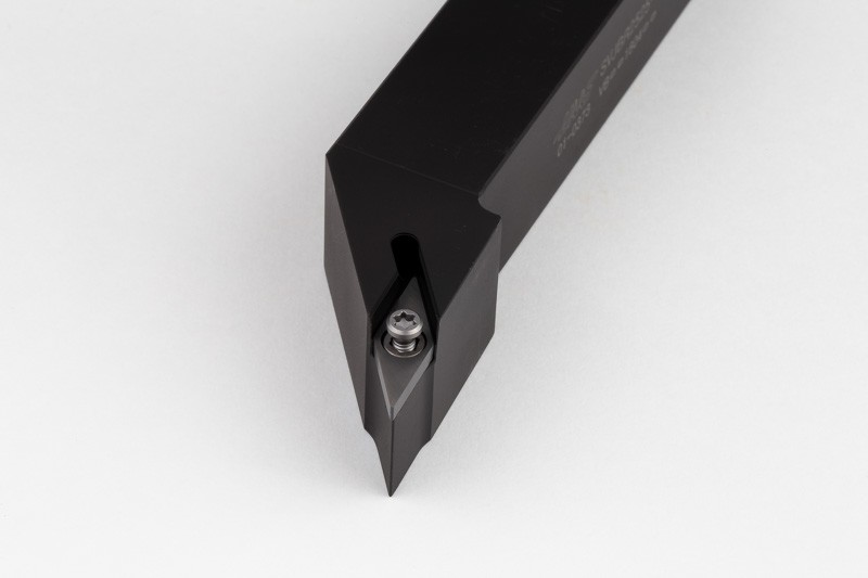

Stile inserto Stile V - 35° romboidale
Orientamento dello strumento Esterno
Utensile a mano Diritto
[LH] Lunghezza testa 41,0 mm
[OAL] Lunghezza totale 150,0 mm
[H1] Altezza di taglio 25,0 mm
[H] Altezza codolo 25,0 mm
[B] Larghezza codolo 25,0 mm
[f] Dimensione 32,0 mm
[°] Angolo avanzamento 93 DEG
[D1] Dimensione del foro dell'inserto 0,173 pollici \ 4,4 mm
[L10] Lunghezza tagliente 0,654 pollici \ 16,61 mm
Tipo di adattatore lato macchina Codolo quadrato
Peso 1,1 lbs \ 0,5 kg
