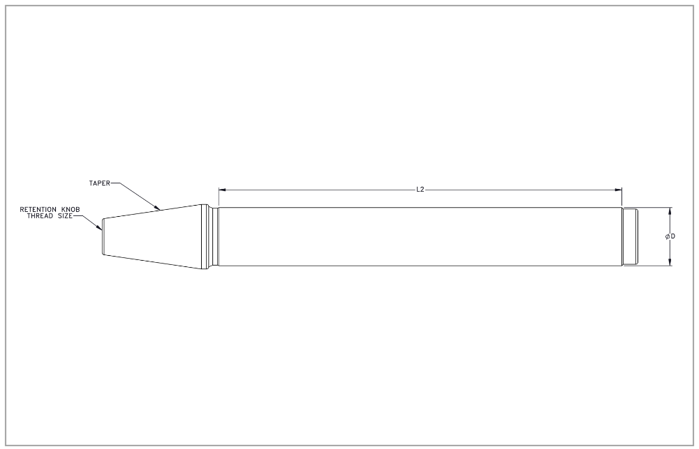

Barra di test per mandrino cono 50, filettatura M24x3.0
N. pezzo: 04-0173
50T TEST BAR WITH METRIC PULL STUD
Prezzo: 404.95 ( / unità)
182.97
Nota: queste barre di test per mandrino includono un adattatore per macchine cono DIN2080. L’adattatore deve essere rimosso e sostituito con un perno di bloccaggio/codolo SK50/DIN prima dell’uso su una macchina Haas.

Le barre di test per mandrino sono usate per verificare in modo rapido e facile il fuori corsa e l’allineamento del mandrino della macchina dopo un urto, uno spostamento della macchina o come controllo periodico delle prestazioni. Il fuori corsa e il gioco assiale eccessivi nel mandrino dell’utensile di una macchina sono le maggiori cause di usura e rottura dell’utensile. Usa una delle nostre barre di test per mandrino ad alta precisione per verificare che il tuo mandrino stia funzionando correttamente e garantire parti conformi e un ambiente di produzione stabile.
FUNZIONI E VANTAGGI
  • Identifica potenziali problemi con mandrini e cuscinetti
  • Aiuta a ridurre i tempi di inattività della macchina e costose riparazioni
  • Include una robusta custodia in alluminio per proteggere e riporre la barra di test
  • Attualmente disponibili in cono ISO40 (CT/BT/SK)
  • Altri coni macchina presto disponibili
  • Perno di bloccaggio incluso
SPECIFICHE
  • Precisione fuori corsa: 0,003 mm
  • Grado di arrotondamento: 0,001 mm
  • Rugosità superficiale: Ra 0,1 μm
  • Tolleranza diametro esterno: ±0,005 μm
Le barre di test per mandrino sono solo per uso statico. Non azionare il mandrino quando la barra di test è installata.
[ØD] Diametro dell'albero 1,57 in \ 40,0 mm
Paese d'origine Cina
[L2] Lunghezza 11,81 pollici \ 300,0 mm
Dimensione filettatura perno di bloccaggio M24X3,0
Fuori corsa 0,0001 pollici \ 0,003 mm
Cono Cono 50
Peso 14,3 lb \ 6,5 kg
