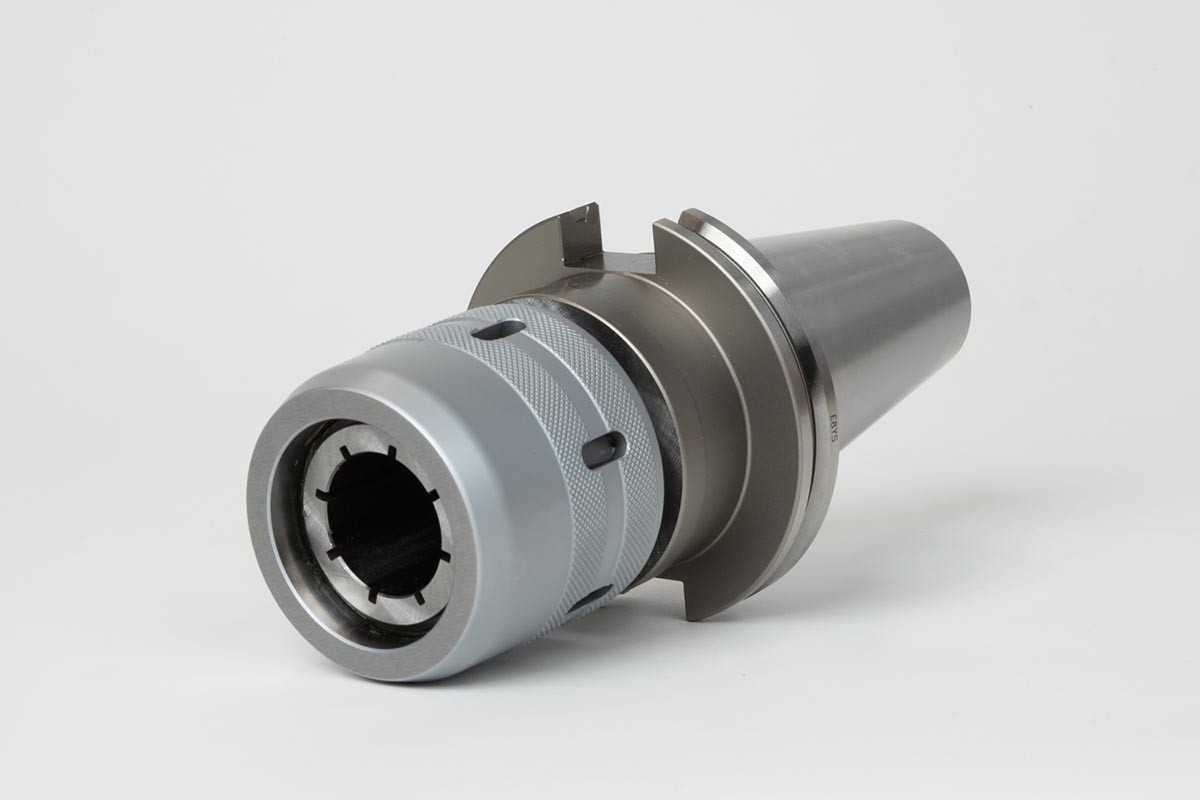

Questo mandrino autocentrante di fresatura CAT 50 presenta un diametro alesaggio di 1,25 pollici \ 1-1/4" e una lunghezza di riferimento di 4,134". Il mandrino autocentrante accetta collari a codolo diritto (opzionali) per ridurre l’alesaggio in modo da supportare utensili di diametro inferiore. Il semplice funzionamento twistlock offre un’elevata forza di serraggio, un basso fuori corsa e un buon equilibrio. È in grado il passaggio di refrigerante attraverso l’utensile (TSC), con una filettatura del codolo/perno di bloccaggio da 1"-8.
  • Modello 3D (ZIP)
  • Specifiche del portautensili e dei perni di bloccaggio
Istruzioni per il mandrino autocentrante di fresatura
Gruppo
  1. Pulire l’interno del mandrino autocentrante di fresatura, della pinza e dell’utensile.
  2. Inserire la pinza e l’utensile di dimensioni appropriate nel mandrino autocentrante di fresatura.
  3. Serrare utilizzando la chiave inglese fino a quando il tappo non entra in contatto con il corpo del mandrino autocentrante. Tra il tappo e il corpo dell’autocentrante deve avvenire un contatto completo.
ATTENZIONE
  • Non stringere mai il tappo del mandrino autocentrante di fresatura senza un utensile al suo interno: si verificheranno danni permanenti.
  • Installare solo utensili con codolo liscio nel mandrino autocentrante di fresatura. I weldon piatti e altri utensili a blocco laterale non saranno mantenuti con la stessa forza e possono causare la deformazione permanente dell’alesaggio del mandrino autocentrante di fresatura.
Rimozione dell’utensile
  1. Allentare il tappo con la chiave inglese fino a quando l’utensile può essere rimosso.
  2. Rimuovere l’utensile.
  3. Allentare il tappo fino a quando non fuoriesce e continuare ad allentarlo di altri 1-2 giri. Questo riallineerà i cuscinetti e garantirà un bloccaggio completo e accurato la volta successiva che si utilizza il mandrino autocentrante di fresatura.
Articolo Mandrino autocentrante di fresatura
Cono CT50
[ØD] Diametro alesaggio 1,25 pollici/1-1/4"
[ØBD] Diametro del corpo 2,835 pollici
[GL] Lunghezza di riferimento 4,134 in
[BL] Lunghezza del corpo 3,404 pollici
[LSCX] Lunghezza di serraggio massima 3,937 in
[OAL] Lunghezza totale 6,821 pollici
Concentricità 0,0004”
Bilanciato a giri/min. 6.000
Dimensione filettatura perno di bloccaggio 1"-8
Peso 10,1 lb\4,6 kg
