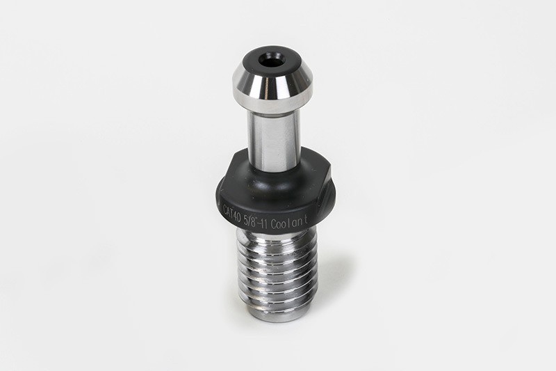

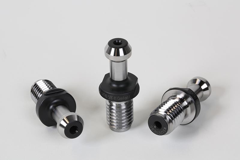

  4. Codolo/Perno di bloccaggio CT40 Haas, Passaggio refrigerante nel mandrino - 1 pezzo ciascuno
04-0293
N. pezzo: 04-0293
CT40 PULL STUD TSC 1 EACH
Prezzo: 15.95 ( / unità)
7.97
Questo codolo/perno di bloccaggio con passaggio refrigerante nel mandrino CT40 di alta qualità è progettato specificamente per l’uso nelle macchine Haas CT40. Presenta un angolo manopola di 45°, un diametro manopola di 0,590" e un diametro del collo di 0,393", con una filettatura di 5/8"-11. Questo codolo dispone di un foro di passaggio per il refrigerante attraverso l’utensile. Venduto singolarmente.
  • Specifiche del portautensili e dei perni di bloccaggio
  • Modello 3D (ZIP)
Cono CT40
[ØK] Diametro manopola 0,59 in
[ØN] Diametro del collo 0,393 pollici
[W] Diametro sede per chiave 0,748 pollici
[OAL] Lunghezza totale 2,25 pollici
[FT]Dalla flangia all’inizio della maschiatura 0,988 pollici
[FE] Dalla flangia all’estremità della manopola 1,263 pollici
[KA] Angolo manopola 45 DEG
[TP] Passo della filettatura 5/8"-11
Numero di pezzi 1
Peso 0,2 lbs \ 0,1 kg
