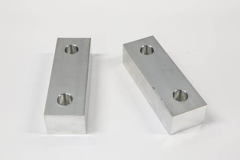

Queste ganasce a morsa lavorabili in alluminio per le morse da 6" Haas possono essere lavorate facilmente nella forma del tuo pezzo per applicazioni di serraggio dei pezzi personalizzato. Queste ganasce piane/senza passi presentano una larghezza di 6" per un’altezza di 2" e uno spessore di 1-1/2", con spaziatura fori e dimensioni standard.

Evita griffe della morsa rotte, come questa. Tieni sempre presenti la pressione o la forza di fissaggio che utilizzi sul pezzo quando lavori con morse automatizzate, in particolare su pezzi stretti.

Tipo di morsa Manuale
Tipo di morsa Griffa fissa
Materiale Alluminio
[ØD1] Diametro del controforo 0,78 pollici \ 19,8 mm
[ØD2] Diametro del foro della vite 0,52 pollici \ 13,1 mm
[H] Altezza del foro della vite 0,94 pollici \ 23,8 mm
[OAW] Larghezza generale 6,0 pollici \ 152,4 mm
[OAH] Altezza generale 2,0 pollici \ 50,8 mm
[OAD] Profondità totale 1,5 pollici \ 38,1 mm
[S] Spaziatura delle viti 3,88 pollici \ 98,4 mm
Peso 1,5 lb\0,7 kg
Paese d'origine Cina
