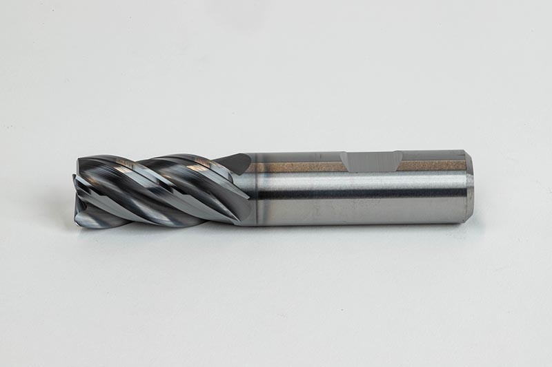

Dia. 3/4" Fresa in carburo, 4 scanalature, rivestimento ibrido Rivestita in AlCrN, Codolo Weldon 3/4" x 1-1/2" lunghezza di taglio, Raggio 0,06", HTPM
N. pezzo: 03-0558
3/4" 4FL HI PERF EM W .060" RADIUS & FLA
Prezzo: 110.95 ( / unità)
Questa fresa in carburo a 4 scanalature HTPM ha un diametro da lavorare di 0,75 pollici \ 3/4", con un codolo Weldon di 3/4", una lunghezza di taglio di 1-1/2" (LOC), un raggio sfera di 0,06" e una lunghezza totale di 4". È rivestita con materiale ibrido in AlCrN ed è realizzata per tagliare l’acciaio, l’acciaio inossidabile e la ghisa, ma anche alcuni gradi di leghe ad alta temperatura. Questa fresa è progettata per il taglio centrale e la configurazione a passo variabile unica aiuta a ridurre le armoniche e le vibrazioni indesiderate.
  • VELOCITÀ E AVANZAMENTI
Tabella dei materiali ISO
Taglio centrale Sì
[CHW\RE] Smussatura\Dimensione raggio 0,06 in
Rivestimento AlCrN ibrido
Tipo di angolo Raggio
[ØDC] Diametro di taglio 0,75 pollici\3/4"
Direzione di taglio Diritto
Materiale Carburo
Serie di frese Haas HTPM
[FHA°] Angolo dell’elica 35/37
[LOC] Lunghezza di taglio 1,5 pollici
[NOF] Numero di scanalature 4
[OAL] Lunghezza totale 4,0 pollici
Materiale del pezzo primario M - Acciaio inossidabile, P - Acciaio, K – Ghisa
[ØDMM] Diametro codolo 0,75 in
Tipo di codolo Weldon
Passo variabile Sì
Peso 0,9 lbs\0,4 kg
