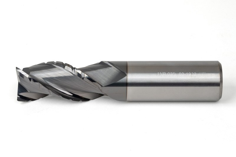

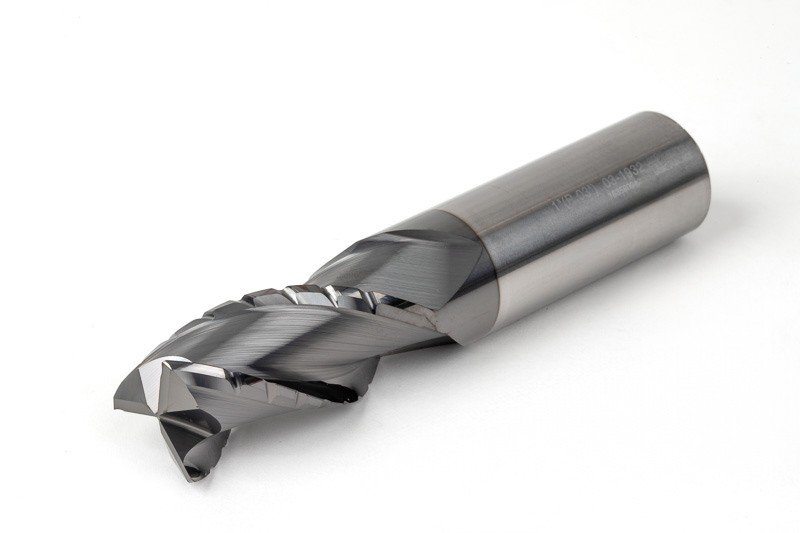

Dia. 1" Fresa in carburo, 3 scanalature, Rivestimento DLC, Codolo liscio 1" x lunghezza di taglio 2", Raggio 0,03", HSAM2
N. pezzo: 03-1932
1" 3FL SHP ALUM EM .030" RAD CB+DLC
Prezzo: 219.95 ( / unità)
Questa fresa in carburo a 3 scanalature HSAM2 ha un diametro da lavorare di 1,0 pollici \ 1", con un codolo liscio di 1", una lunghezza di taglio di 2" (LOC), un raggio di 0,03" e una lunghezza totale di 5". È rivestita in DLC ed è realizzata per tagliare alluminio/materiali non ferrosi. Questa fresa è progettata per il taglio centrale.
  • Modello 3D (ZIP)
  • AVANZAMENTI E VELOCITÀ
Tabella dei materiali ISO
Taglio centrale Sì
[CHW\RE] Smussatura\Dimensione raggio 0,03 pollici
Rivestimento DLC
Tipo di angolo Raggio
[ØDC] Diametro di taglio 1,0 pollici\1"
Direzione di taglio Diritto
Materiale Carburo
Serie di frese Haas HSAM2
[FHA°] Angolo dell’elica 37
[LOC] Lunghezza di taglio 2,0 in
[NOF] Numero di scanalature 3
[OAL] Lunghezza totale 5,0 pollici
[ØDMM] Diametro codolo 1,0 in
Tipo di codolo Liscio
Passo variabile No
Peso 1,6 lb\0,7 kg
