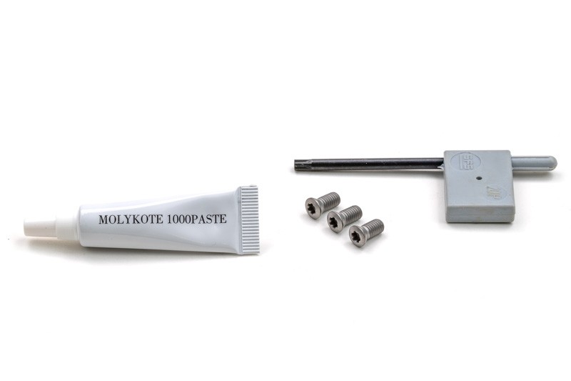

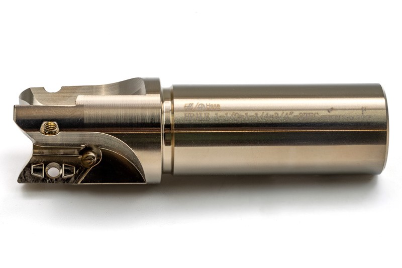

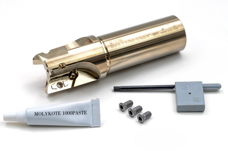

HPAL2, fresa sostituibile 1-1/2" Ø, codolo 1-1/4" x lunghezza totale 5" x angolo avanzamento 90°, 3 scanalature, TSC
N. pezzo: 01-0778
HPALE 1-1/2 x 1-1/4 x 3/4"-3WFC IE MILL
Prezzo: 209.95 ( / unità)
This Haas High Positive Aluminum (HPAL2) indexable end mill is designed for high-speed machining of aluminum in a wide range of applications, including face milling, shoulder milling, slotting, copy milling, ramping, and helical milling. It has a 1-1/2" cutting diameter, and 1-1/4" shank, with a 90-degree cutting edge. The cutter body takes 3 polygon cutting inserts with high positive geometry. The single-sided inserts have 2 cutting edges, with a high rake angle for good surface finishes and lower cutting loads.
Serie di frese HPAL2 - Haas HP Aluminum
  Tipo percorso utensili     Fresatura per spallamento, In rampa, Fresatura a copiare, Fresatura frontale, Fresatura elicoidale, Sfacciatura
Tipo di codolo Weldon
[ØDC] Diametro di taglio 1,5 pollici\1-1/2"
[°] Angolo avanzamento 90 DEG
[Z] Numero di denti di taglio 3
[ØDMM] Diametro codolo 1,25 pollici
[LH] Lunghezza testa 2,0 in
[Ap] Max. Profondità di taglio 0,862 pollici
[OAL] Lunghezza totale 5,0 pollici
DIA del cerchio iscritto [IC] 0,502 pollici \ 12,76 mm
[L10] Lunghezza tagliente 0,862 pollici \ 21,9 mm
RPM massimo 12.000
Coppia della vite dell’inserto 1.020 Ncm
Peso 0,5 lbs \ 0,2 kg
Paese d'origine Cina
