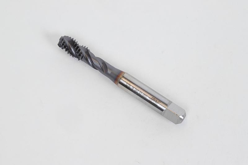

Maschio con scanalatura a spirale UNC HSS-E 5/16"-18, codolo 0,318" x lunghezza filettatura 0,472", 2,5XD, lastricatura modificata, 3 scanalature, GH3, rivestimento in TiCN
N. pezzo: 03-0117
5/16-18 SP FL MULTIPLE MATERIAL TAP
Prezzo: 17.95 ( / unità)
11.97
  • AVANZAMENTI E VELOCITÀ
TABELLA DEI MATERIALI ISO
Serie filettatura UNC - Naz. unificato Passo grosso
Dimensione della filettatura 5/16"-18
Materiale del pezzo primario P - Acciaio, K – Ghisa, N - Aluminio, M – Acciaio inossidabile
Tipo di codolo Quadrato
Materiale HSS-E
Rivestimento TiCN
[TPI] Filettature per pollice 18 tpi
Diametro Punta di foratura per maschiatura 0,26 pollici
[ØDC] Diametro di taglio 0,3125 pollici
[ØDMM] Diametro codolo 0,318 pollici
[L1] Lunghezza filettatura 0,472 in
[LU] Lunghezza utile 1,126 pollici
[OAL] Lunghezza totale 2,721 pollici
[SS] Dimensione quadrato 0,238 in
[NOF] Numero di scanalature 3
[FHA°] Angolo dell’elica 40
Lunghezza / DIA 2,5 X D
Limite passo GH3
Peso 0,1 lbs \ 0,1 kg
