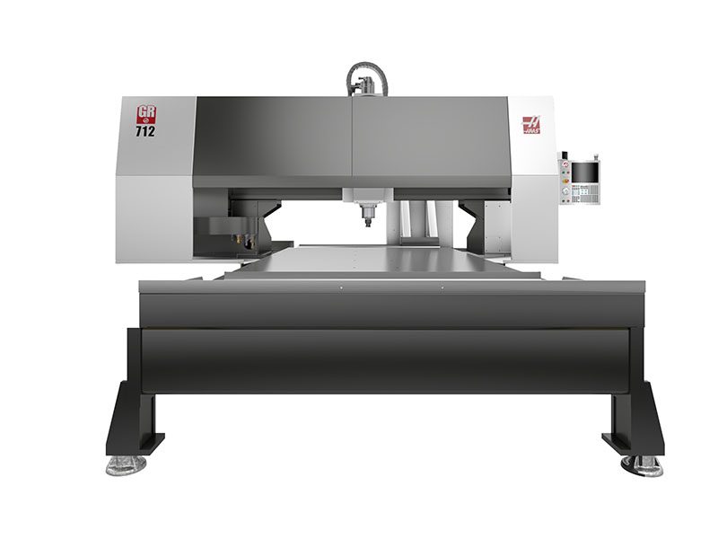

Fresatrice a portale mobile CNC con corse da 3.683 x 2.159 x 279 mm

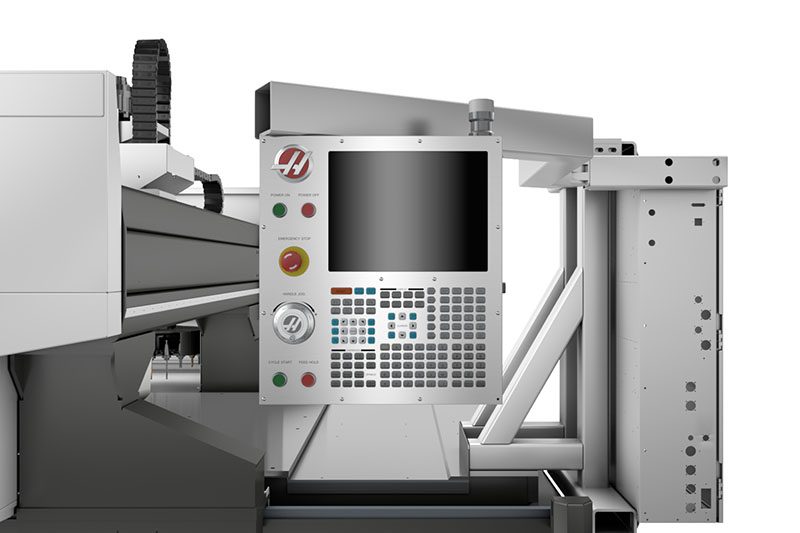

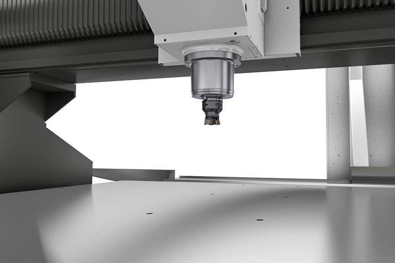

Le fresatrici a portale mobile della serie GR di Haas sono in grado di tagliare l’alluminio e altri metalli, e possiedono la velocità per tagliare plastiche e altri materiali leggeri. Queste macchine gestiscono facilmente larghi fogli di materiale, oppure possono lavorare pezzi di piccole dimensioni a migliaia. La costruzione rigida in acciaio della serie GR fornisce una piattaforma di taglio molto stabile e una tavola di alluminio dello spessore di 1" è standard. Una protezione mobile protegge l’operatore da trucioli e refrigerante e mantiene pulito il luogo di lavoro.
  • Costruzione in acciaio rigido
  • Protezione mobile per il contenimento di trucioli e refrigerante
  • Tavola in alluminio dello spessore di 1"

Funzioni standard
  • Mandrino a 8.100 rpm

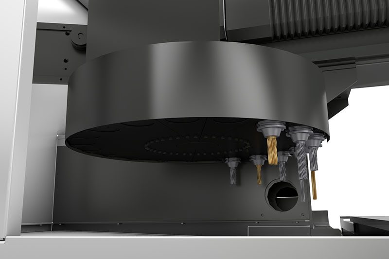

  • Cambio utensile carosello a 10 posizioni
  • Protezione da trucioli e refrigerante

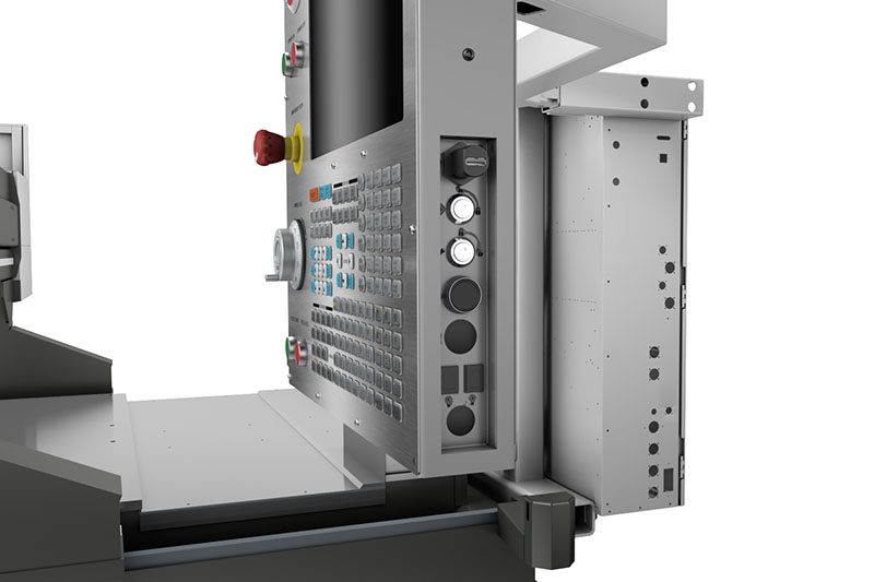

  • Monitor widescreen di controllo
  • Interfaccia Ethernet
  • Connessione WiFi per il controllo Haas
  • Protezione contro le sovratensioni
  • Modulo di rilevamento precoce della mancanza di tensione
  • Gestione avanzata degli utensili
  • Codice M media display; M130
  • HaasConnect: Monitoraggio da remoto
  • HaasDrop
  • Memoria per programmi standard, 1 GB
  • Supporto di ricarica del telefono
