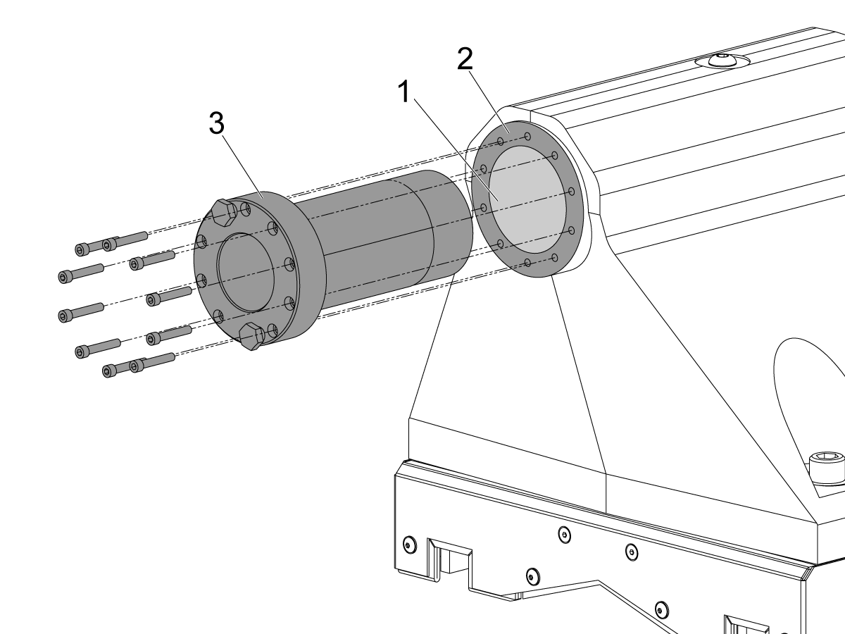

Installazione
PN: 93-1000341
Pulire il foro della testa della contropunta [1], la superficie di montaggio [2] e il naso della contropunta MT-6 [3].
Applicare un sottile rivestimento antiruggine sulla vite e sulle superfici lavorate.
Installare il naso della contropunta nel foro della testa della contropunta.
Serrare i dispositivi di fissaggio in base alle specifiche di coppia del dispositivo di fissaggio Haas.
Correzione allineamento contropunta
Dopo l’installazione della punta della contropunta MT-6, l’allineamento della contropunta dovrà essere controllato e regolato se non rientra nelle specifiche.
Fare riferimento alla  procedura Zone  di indicazione allineamento tornio ST per misurare la concentricità della contropunta rispetto al mandrino, il parallelismo della contropunta rispetto all’asse Z e  il parallelismo dell’asse Z rispetto all’asse B.
