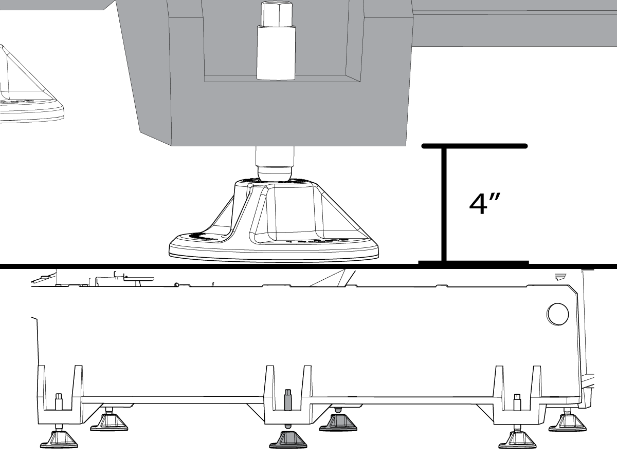

Livello grezzo
Regolare le (4) viti di livellamento dell'angolo per sollevare la fusione di 4 pollici (4)", 100 mm) dal suolo.
Capovolgere entrambe le viti centrali dai supporti imbottiti centrali.

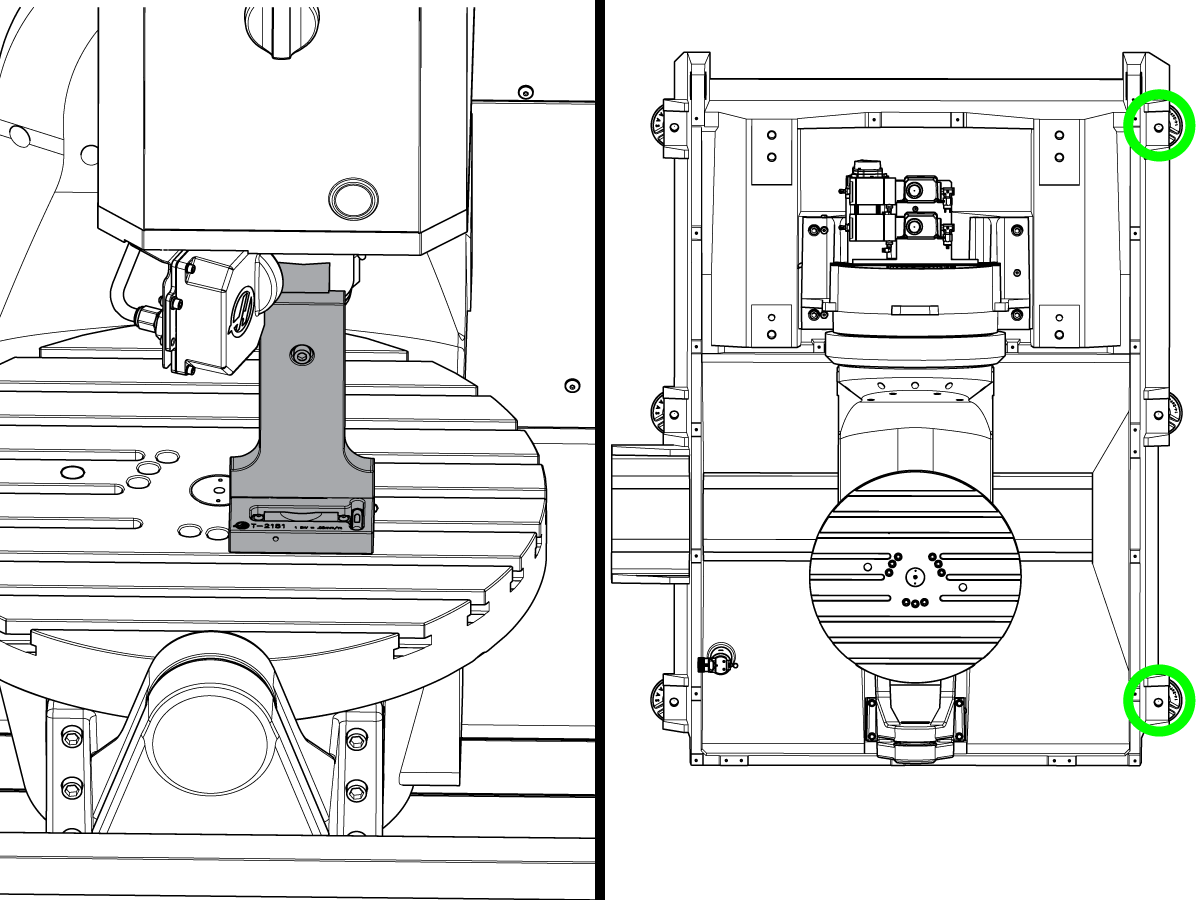

Allega strumento T-2192/2182 al mandrino con il livello di precisione parallelo all'asse X. Controllare visivamente che il livello sia allineato con le scanalature a T.
Primo livellare la macchina lateralmente. Sollevare o abbassare un lato con una regolazione uniforme delle due viti per centrare la bolla nello strumento.
Spostare il livello in posizione parallela all'asse Y [1]. Allineare visivamente l'utensile con le scanalature a T
Regolare le viti anteriori o posteriori in modo uniforme per livellare la macchina davanti e centrare la bolla nello strumento di livello.
Regolazione rullo asse X
Con l'asse Y a metà corsa, impostare lo strumento di livellamento parallelo all'asse Y.
Manipolare jog-axis. Prendi le letture a Casa, al centro e alla fine dei viaggi dell'asse X. Al termine del viaggio dell'asse X, osservare se il lato anteriore o posteriore della macchina è inferiore.
Sollevare il lato inferiore, [1] o [2], finché la bolla nello strumento non legge zero. Ripetere questa operazione a ogni estremità del viaggio fino a quando lo strumento non legge zero su entrambe le estremità.

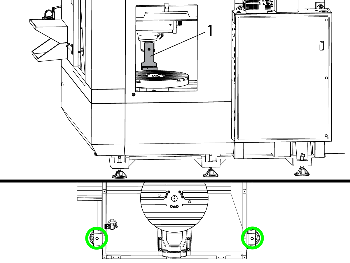

Impostazione Parallelismo asse B-asse Y
Asse Indicare la faccia del tavolo lungo l'asse X per una distanza di 20" (500 mm).
Se la lettura non è pari a zero, jog l'asse B (in 0,0001" incrementi) fino a quando l'indicatore non legge più di 20". Annotare la posizione dell'asse B per un secondo momento.
Maniglia Asse C a C90. Controllare il parallelismo della superficie del tavolo all'asse Y nella direzione su e giù.
Azzerare l'indicatore sul retro, sul viso del tavolo. Procedi verso l'alto con l'asse Y oltre 20" (500 mm). Registrare la lettura dell'indicatore, annotando sia la grandezza che la direzione.
Utilizzare le viti di livellamento centrale per sollevare il centro della macchina e regolare l'asse B. Ruotare le viti di livellamento centrale verso il basso fino a quando non entrano in contatto con i pattini di livellamento e poi ruotarli altri 10 gradi.
Il centro della macchina dovrà sempre essere sollevato inizialmente. Regolare uniformemente le viti centrali su ciascun lato. Effettuare sempre regolazioni a piccoli incrementi e impostare entrambe le viti centrali in modo uniforme su entrambi i lati con ogni regolazione.
Continuare a regolare le viti centrali verso l'alto o verso il basso finché l'indicatore non legge lo zero sopra i 20" (500 mm).
Aggiungere 90 gradi al valore che ha regolato l'asse B in precedenza. Comando dell'asse B in questa posizione (ad esempio B90.003 gradi).
Azzerare l'indicatore sul viso del tavolo posteriore e fare jogging sull'asse Y da retromarcia a 20" (500 mm). Registrare la lettura dell'indicatore, annotando sia la grandezza che la direzione. Questa misurazione mostra la posizione della tabella relativa all'asse Y nella direzione laterale.
Se il perno si trova a destra, sollevare con la vite di livellamento anteriore destra e abbassare con la vite di livellamento anteriore sinistra in piccoli incrementi.
Se il trunnion si trova a sinistra, sollevare con la vite di livellamento anteriore sinistra, abbassare con la parte anteriore destra.
Rispazzare nuovamente il tavolo per assicurarsi che sia allineato a zero su 20" (500 mm).

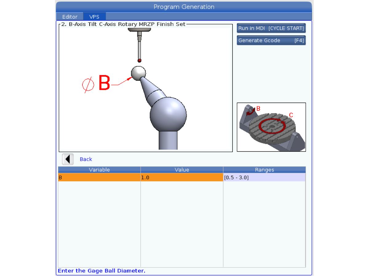

Impostazioni offset MRZP
Ciò spiega come impostare le compensazioni del punto zero della macchina (MRZP). Gli offset MRZP sono impostazioni del controllo CNC Haas che indicano il controllo di queste distanze:
  1. la distanza dell'asse dell'asse di inclinazione (asse B) dalla posizione iniziale dell'asse X
  2. la distanza dell'asse dell'asse di inclinazione (asse B) dalla posizione iniziale dell'asse Z
  3. la distanza dell'asse dell'asse rotante tabella (asse C) dalla posizione iniziale dell'asse Y
Questa procedura mostra immagini che utilizzano entrambi i gruppi di calibrazione.
Importante: La sonda mandrino deve essere calibrata prima di eseguire questa procedura. In questo modo, la precisione della sonda nella posizione della macchina è corretta. Fare riferimento alla Controllo di nuova generazione - Calibrazione sonda (VPS) procedura, in diy.haascnc.com
[ZERO RETURN] [ALL] assi.
Vai a Caratteristiche scheda in [DIAGNOSTIC] e assicurarsi che VPS Modifica è acceso.
Inserire la sonda di lavoro nel mandrino.
Spingere [EDIT] pulsante.
Selezionare .
Premere il pulsante [DOWN] freccia cursore a INDAGINE [1].
Seleziona CALIBRAZIONE [2]. Premere il pulsante [RIGHT] freccia cursore.
Seleziona MRZP CALIBRAZIONE [3].
Premere il pulsante [DOWN] cursore e selezionare B-AXIS TILT C-AXIS ROTARY FINISH SET.
Nota: Oppure B-C MRZP ROUGH SET viene utilizzato solo quando non vi sono impostazioni di offset MZRP (255, 256, 257).
Immettere il diametro della sfera di utensili [2].
Nota: Se sei in modalità metrica, assicurati di inserire la dimensione della palla in millimetri. Se si è in modalità pollici, inserire la dimensione della palla in pollici
Premere . Premere .
Seleziona MDI uscita.
Installare il numero parte del gruppo sfera di calibrazione 30-12072 [1] vicino al centro dell'asse X.
Assicurarsi che la sfera per gli utensili sia lievemente attaccata al gruppo di calibrazione. Non serrare troppo la sfera per utensili.
Jog l'asse Z fino a quando la punta della sonda [2] è 0.1" (2,54 mm) sopra e centrato sulla sfera di utensili [1].
Avviare il programma in MDI. Questo programma è O099994 B AXIS TILT AND C AXIS ROT AXIS.

La sonda misura molte posizioni sugli assi B e C in gradi diversi.
Il programma mette i valori nelle variabili macro 10121, 10122 e 10123. Registra i valori.
8
Inserire i valori registrati in queste impostazioni:
  • Immettere il valore per la macro variabile 10121 nell'impostazione 255; MRZP X Offset.
  • Immettere il valore per la macro variabile 10122 nell'impostazione 256; MRZP Y Offset.
  • Immettere il valore per la macro variabile 10123 nell'impostazione 257; MRZP Z Offset.
Se pensi di aver inserito numeri errati, inizia il MRZP FINISH SET di nuovo. I valori che il programma inserisce nelle variabili devono trovarsi entro cinque conteggi o meno dei numeri di impostazione.
L’Impostazione 9 determina se i valori vengono mostrati in pollici o millimetri.
