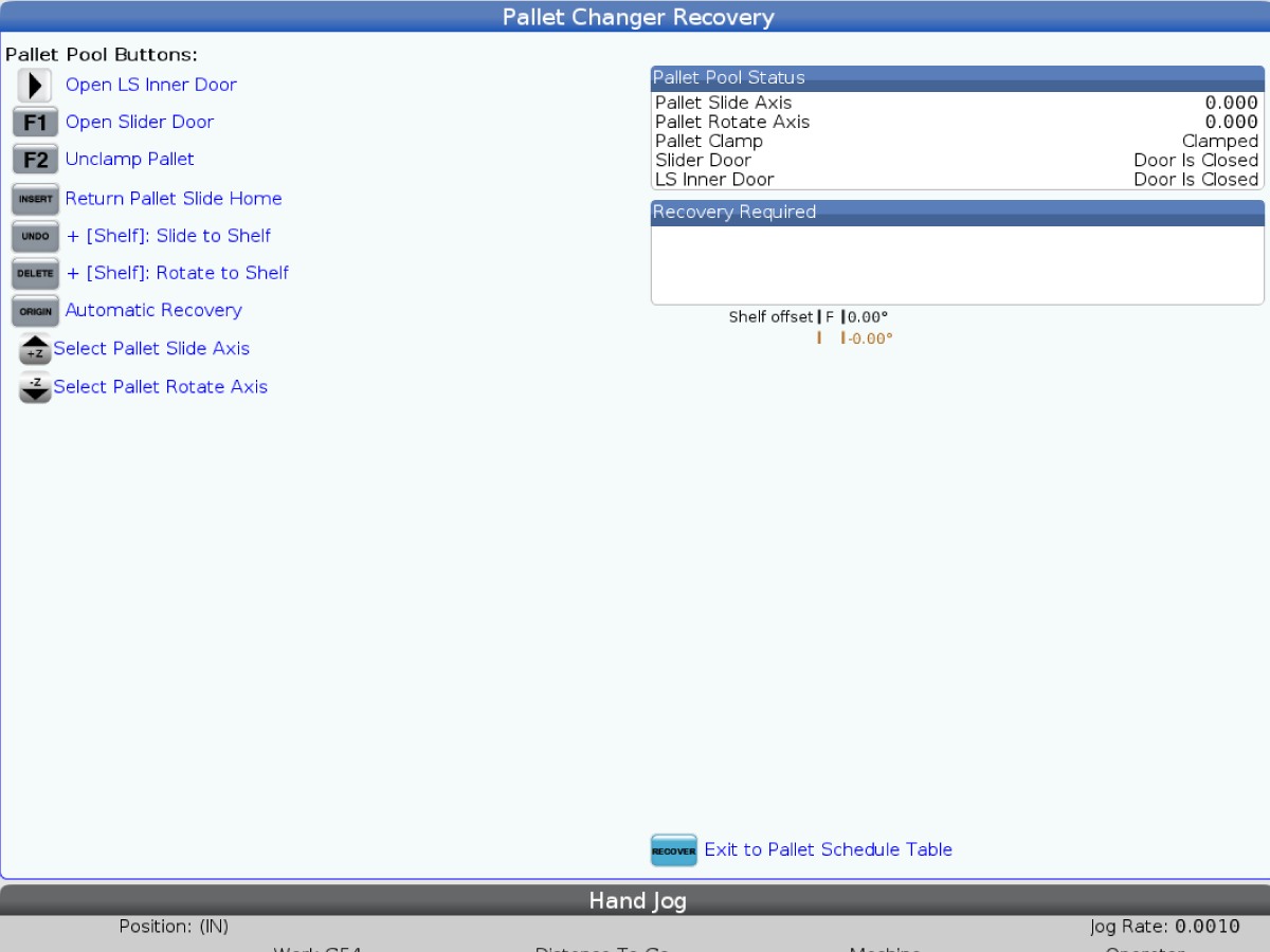

VMC-PP Fine Adjusting Drop Off and Pick Up
Si esta máquina se fabricó antes de 05/2025, descargue el archivo de configuración más reciente para su máquina desde HBC y actualice el archivo de configuración de la máquina.
Nota: Si se ajustaron los parámetros de estante individuales y no se creó un archivo de parche, la actualización de la configuración restablecerá los valores modificados a la configuración de fábrica.
Nota: Al realizar este procedimiento, cambie el ajuste de dimensiones a MM mediante el Ajuste 9.
Ajuste de la bancada al alineamiento de la estación:
Utilice la llave USB de servicio para entrar en modo de servicio.
Entre en la página de recuperación de palets y pulse la letra de la estación que necesita ajuste y luego pulse  [DELETE] para rotar el almacén circular de palets a la estación seleccionada.
Pulse [-Z]  o [+Z] para seleccionar el eje de rotación de  palé o el eje de deslizamiento de  palé
Pruebe la transición desde el ariete hasta el estante desplazando el palet hacia la estación utilizando PS. Si es necesario ajustar la transición, pulse [INSERT] para volver a colocar la paleta en la bancada y ajustar la PR en la dirección necesaria y vuelva a probarla hasta que la transición de la paleta sea suave.
Ajuste de la bancada al alineamiento de la estación, continuación:
Una vez ajustada la PR, tome nota de la posición del eje de rotación de la paleta en el cuadro Estado del almacén circular de palets y salga de la página de recuperación de la paleta.
Pulse [DIAGNOSTIC] y vaya a la pestaña de ajuste  PARAMETERS > Factory .
Pulse [EMERGENCY STOP] y, a continuación, escriba ROTARY y pulse [F1].
Encuentre el parámetro que coincide con la estación que está tratando de ajustar.
Importante: El número de parámetro será entre 2140 y 2149, 2314 y 2321, o 2380 y 2387.
Una vez encontrado el parámetro, escriba el valor anotado del eje PR y establezca el nuevo corrector giratorio para la letra de estación deseada utilizando ese valor.
Vuelva a la página de recuperación y mueva el almacén circular de palets a un estado en el que podrá realizar el retorno a cero de los ejes PS y PR.
Haga un [ZERO RETURN] de los ejes PS y PR empezando por PS.
Una vez hecho esto, pruebe la recogida y entrega de la estación.

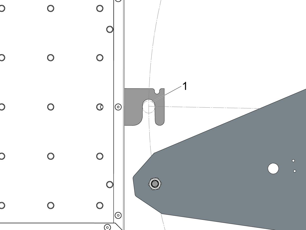

Ajuste de la posición de gancho y desenganche:
Mueva el palet a la estación deseada utilizando el PS.
Importante: NO viaje demasiado lejos con el PS sobre la estación. Podría chocar con el tope del palet y provocar una alarma de sobrecarga o dañar el estante.
Una vez en la estación, utilice el PR para girar la placa del carro fuera del gancho de palet. Gire el PS  4 grados en la dirección negativa para hacerlo. Compruebe si el pestillo está en la ranura del gancho del palet. Si el pestillo no está en el punto correcto, mueva el palet hasta que esté en la ubicación correcta en la estación para que el pestillo se enganche.
Gire lentamente la placa del carro usando PR mientras ajusta el PS para permitir una transición suave entre la clavija de la placa del carro y el gancho de palet [1]. Asegúrese de que la clavija no tire ni empuje la paleta durante el movimiento del gancho.
