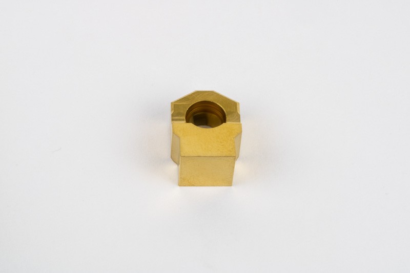

HIN-08 H7-SM, Inserto di brocciatura a chiavetta sostituibile, dimensione 8, rivestimento in TiN - Confezione da 2
N. pezzo: 02-0813
HIN-08 H7-SM
Prezzo: 82.95 ( / unità)
Prezzo: 1398.95 ( / unità)
Prezzo: 416.95 ( / unità)
Prezzo: 55.95 ( / unità)
Prezzo: 251.95 ( / unità)
Prezzo: 587.95 ( / unità)
66.97
1124.97
334.97
44.97
202.97
472.97
  • Dettagli tecnici
  • Velocità e avanzamenti
Stile inserto Cava della chiavetta
Dimensione inserto 8
Tolleranza di fissaggio H7 - Adattamento scivolamento/serraggio
Materiale del pezzo primario K – Ghisa, P – Acciaio, N - Aluminio
Materiale del pezzo secondario M - Acciaio inossidabile, H - Materiali temprati, S - Leghe ad alta temperatura
Smusso Sì
[CW] Larghezza di taglio 8,015 mm
[INSL] Lunghezza inserto 13,5 mm
[W1] Ampiezza inserto 10,1 mm
[h] Altezza dell'inserto 9,0 mm
[ap] Profondità di taglio massima 3,78 mm
[S] Spessore inserto 6,0 mm
Paese d'origine Italia
Peso 0,1 lbs \ 0,1 kg
