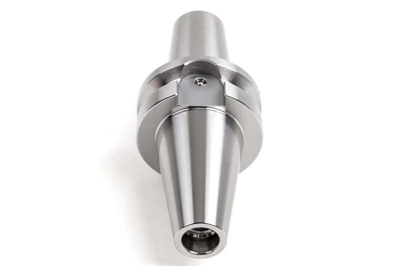

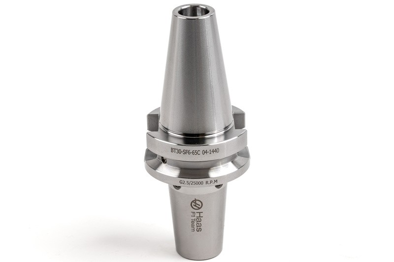

Questo supporto accoppiamento a caldo BT30 ha un diametro alesaggio di 6 mm e una lunghezza di riferimento di 65 mm. Offre un fuori corsa molto basso (0,003 mm TIR), una forza di serraggio molto elevata e commutazione rapida, se utilizzato con le macchine per termoreazione Haas. È in grado di utilizzare il passaggio di refrigerante attraverso l’utensile (TSC), con una filettatura del perno di bloccaggio/codolo M12x1,75.
  • Specifiche del portautensili e dei perni di bloccaggio
Bilanciato a giri/min. 25.000
[ØBD2] Body Diameter minimo 21,0 mm
[ØBD] Body Diameter massimo 26,5 mm
[ØD] Diametro alesaggio 6,0 mm
Concentricità 0,003 mm
Paese d'origine Cina
[GL] Lunghezza di riferimento 65,0 mm
[LSCN] Lunghezza di serraggio minima 26,0 mm
[LSCX] Lunghezza di serraggio massima 36,0 mm
[OAL] Lunghezza totale 113,4 mm
Dimensione filettatura perno di bloccaggio M12X1,75
[SIG°] Angolo 40,1°F (4,5°C)
Scanalature azionamento mandrino Sì
Cono BT30
Peso 1,1 lbs \ 0,5 kg
