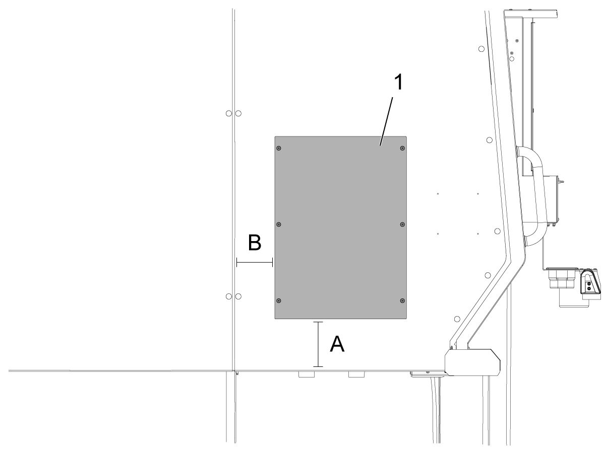

Le macchine non avranno i fori necessari, utilizzare il modello seguente:
Sul lato di apertura del collettore del refrigerante della macchina, premere il pannello di copertura [1] contro la macchina che copre l'apertura del collettore del refrigerante.
Per centrare il pannello di copertura [1] con l'apertura, misurare la dimensione [A] dal bordo inferiore del pannello dell’involucro al bordo inferiore del coperchio [1]. Misurare la dimensione [B] dal bordo laterale del pannello dell’involucro al bordo laterale del coperchio [1].
  • A - 7,00" (17,78 cm).
  • B - 4,20" (10,67 cm).
Contrassegnare la posizione del foro sul pannello dell’involucro utilizzando il pannello di copertura [1] come modello.
Forare i (x6) fori da 13/64" nel pannello dell’involucro.

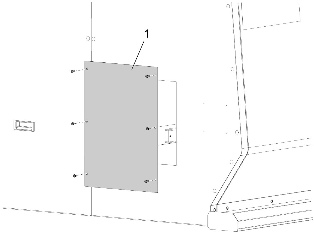

Allineare la piastra di copertura [1] con i fori intorno all'apertura del collettore del refrigerante.
Imbullonare la piastra di copertura [1] utilizzando viti autofilettanti sopra l'apertura del collettore del refrigerante.
