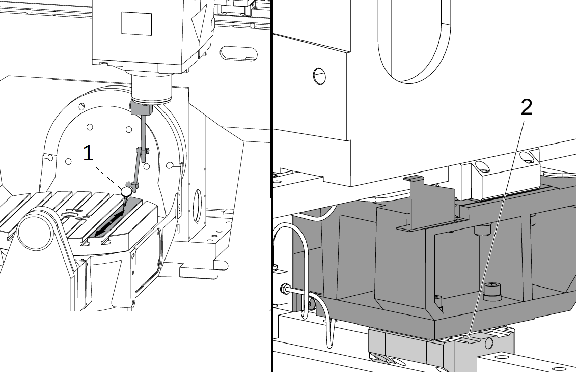

Allineamento asse X-asse Y
Allineare la faccia della sella parallela al movimento Asse X:
Spazzolare la superficie lavorata sulla parte anteriore della sella [1] facendo jogging sull'asse X.
Allentare i bulloni che fissano la sella ai camion dell'asse X [2] e allineare la faccia della sella parallela al movimento dell'asse X entro 0,001" se necessario.
Serrare i bulloni. Fare riferimento a Specifiche di coppia del dispositivo di fissaggio Haas.
Allineare l'asse Y perpendicolarmente all'asse X:
Impostare il granito triquadrato sul lato sinistro del piatto C Axis sui martinetti lavorati.
Impostare il lato posteriore del granito triquadrato parallelo all'asse X. NTE 0,0001"/10"
Spazzare la parte superiore del granito tricromatico lungo gli assi X e Y.
Regolare i martinetti di lavorazione fino a quando la superficie superiore della granito triquadrata è parallela al piano X-Y NTE 0.0005".
Verificare che il lato posteriore del granito sia parallelo all'asse X. NTE 0,0001"/10".
Allentare i bulloni che fissano i camion dell'asse Y alla sella e allineare l'asse Y perpendicolarmente all'asse X. NTE 0,0005"/10"
Verificare l'asse Y perpendicolarmente all'asse X NTE 0.0005"/10" dopo la torsione dei bulloni.

Perpendicolarità dell’asse C rispetto al piano X/Y
Spostamento degli assi a
UMC-750's........X= -10,5" e Y=0."
UMC-1000's......X=-17,0" & Y=-0."
Azzerare un indicatore [1], su un blocco di terra [2], a 1/2" dal bordo nella parte posteriore del piatto (mag-base sul mandrino ), con C a 0 DEG
Ruotare l’asse C a +180°.
Spostare l'asse Y, e il blocco di terra, in direzione negativa dell'asse Y fino a quando non si è a 1/2" di distanza dal bordo del piatto, e prendere la misura di perpendicolarità
Regolare gli spessori fino a quando l'errore medio rientra in 0,0005" da un’estremità all’altra.
 NOTA: Per rotobasculanti unibody, la posizione dello spessore sotto il supporto cuscinetto può anche essere utilizzata per correggere la perpendicolarità dell'asse C rispetto al piano X-Y invece di spessorare il carrello
Attenzione: inserire uguali spessori per i due binari anteriori o i due binari posteriori.
Nota: inserire uno spessore alla volta nei binari per mantenere l’ortogonalità di X a Y.
Verificare le misurazioni dopo che tutti i bulloni sono stati serrati.
Verificare l'allineamento da X a Y nel passaggio 2.
