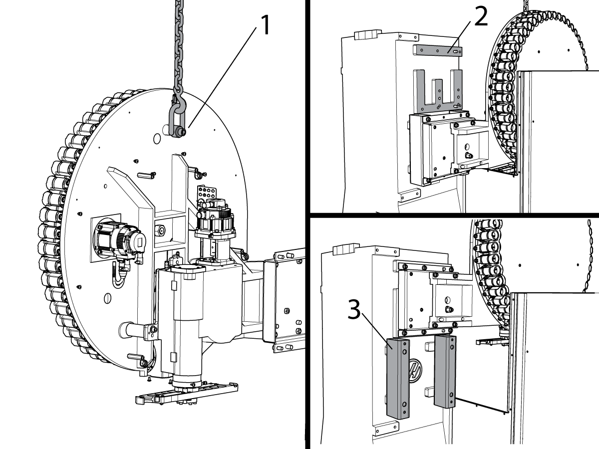

Tool Changer Installation
在某些情况下,中型立式数控设备上的 50+1 侧挂式刀库 (SMTC)会降低,以适应运输要求。
如果在运输过程中降低了换刀装置:
暂不继续操作
  • 在继续执行标准设置或服务程序之前,必须将换刀装置恢复到其操作位置。
按照调整程序进行操作
  • 请参阅链接的程序,了解如何将侧挂式刀库升高到正确的高度。
请确保已完成所有步骤,然后才能继续执行此程序。
SMTC-50 安装
将换刀装置重新调整到正确位置后,继续执行此程序中的其余步骤。

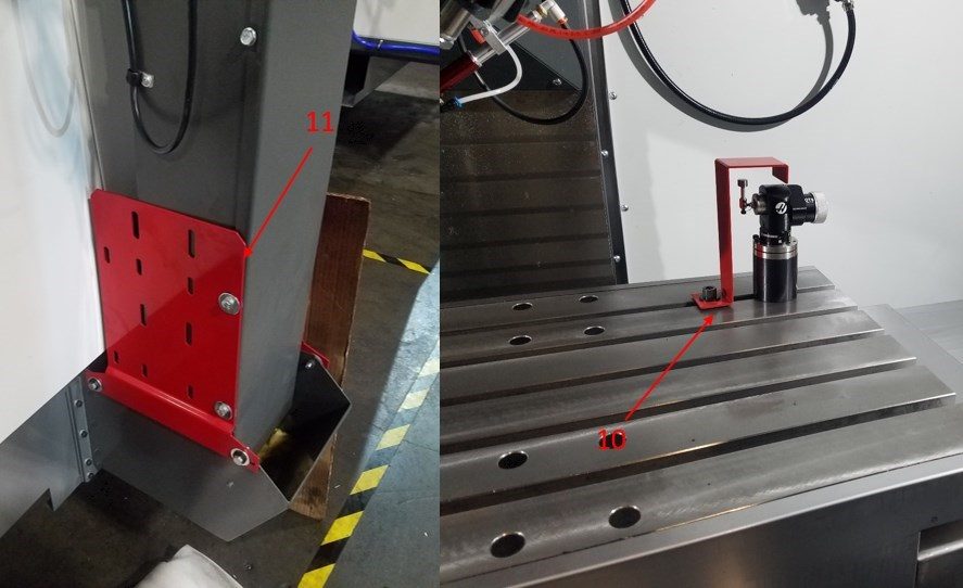

附加选项括号
  • 如果您购买了带有无线直观探测系统 (WIPS) 的机床,请取出表上的支架 [10]
  • 如果您购买了一台带有多螺旋桨排屑器的机器,请拆下将其保持其垂直位置的装运支架 [11]

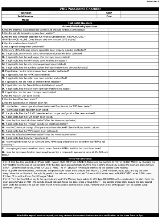

Lubrication Verification
运行主轴运行程序。
 注意: 对于 10K 轴及以上,请使用平衡的刀柄
检查目视镜,确保从目视镜中滴落正确。
检查机油泵油箱顶部的接头 [1,2]。
机油收集在油泵油箱顶部 [3] 在目视玻璃支架的后面或前面,在泄漏的接头下方。
拧紧任何泄漏的接头。
转到 Maintenance(维护)选项卡。
按 [F2]以循环轴润滑测试。
检查润滑系统上的仪表。 确保它保持压力。
Single/Dual Progammable Air Option
仅配备单/双程序气动选件的机床:
找到门下方切口旁边的 M12 连接器,检查是否已安装脚踏板电缆,如下图的 [1] 所示。如果尚未安装脚踏板电缆,请在机床背面找到 32-1390 脚踏板电缆。
将 M12 连接器 [1] 安装至机床护罩底部切口。
将脚踏板连接至 M12 连接器。
安装连接器后,在机床下方沿着裙板内部布线,如 [2] 所示。

Machine Operation
测试主轴操作
  • 在程序 009221 中运行主轴运行 位于 009000 文件夹中。
  •  在异常主轴噪音的情况下运行振动测试
有关如何执行主轴振动测试的指南,请参阅:
振动分析 - 以太网接口
振动分析 - RS-232 接口
测试冷却液操作
  • 连接冷却液泵,如果机器随天配备 TSC 选项,也可以连接 TSC 泵
  • 通过按下控制上的 [冷却液] 按钮来测试溢洪冷却液操作  [1]
  • 对于 TSC 机器,通过按下控制上的 [AUX CLNT] 按钮来测试 TSC 冷却液操作  [2]

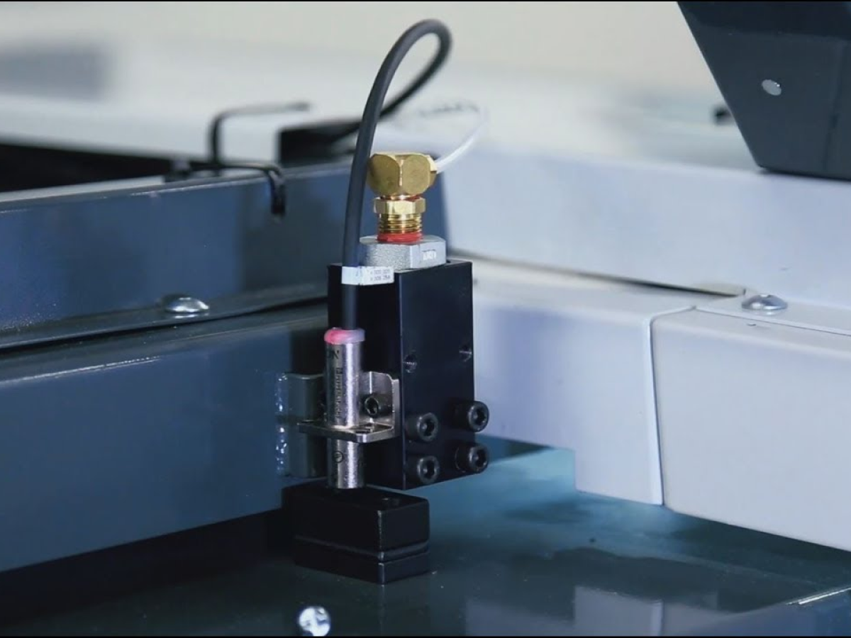

    测试接近传感器间隙
    有关如何测试接近传感器的对齐情况和间隙的完整程序,请参阅下面的最新故障排除指南:
    气动安全门联锁 - 故障排除指南

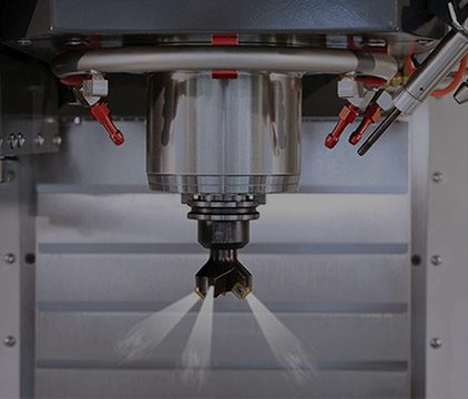

    测试主轴吹气 (TAB)
    如果机器附带了 TAB 选项:
    注意:测试 TSC 后执行此测试
    • 按 [MDI] 并键入以下内容
                        M73;
                        S[在此处插入最大主轴速度] M03;
                        G04 P60.;
                        M30.;
    • 按 [CYCLE START]
    • 验证整个空气管线压力是否从工具中吹出。
      • 这应该类似于空气吹气枪压力。

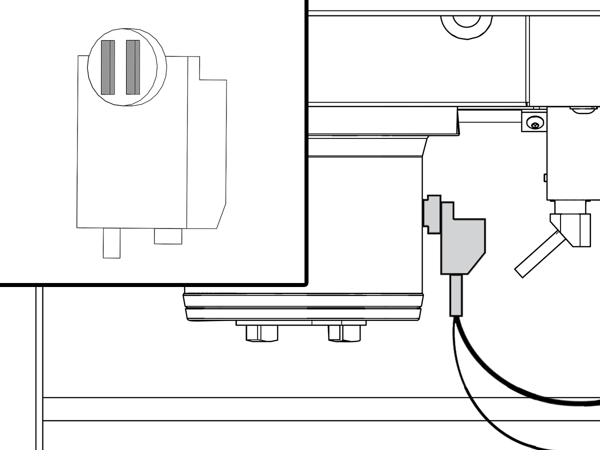

    Z 轴换刀偏置参数
    有关如何检查侧安装刀具更换器或伞式刀具更换器的 Z 轴刀具更改偏移参数的指南,请参阅:
    SMTC - Z 轴刀具更换偏移
    UTC- Z-AXIS 工具更换

    Post-Install Checklist
    填写 VMC 安装后检查清单 ID-0040,并将其附加到机床历史记录中。
    VMC 安装后检查清单
