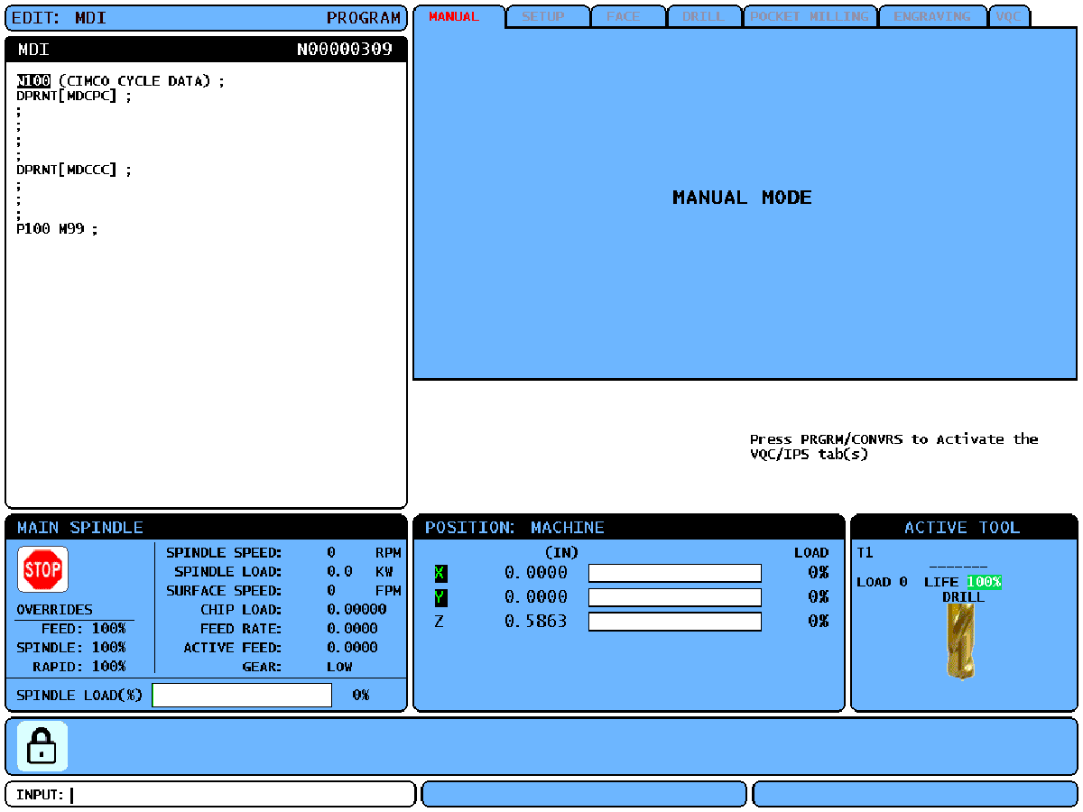

 Un utente crea un programma con il numero O80000 o modifica il programma O80000 in memoria. In questo modo la visualizzazione per passare a una schermata nera con lettere blu quando l'utente seleziona la scheda IPS POCKET MILLING e quindi seleziona la scheda IRREGOLAR (progetto 46963.001).
causare: Errore software.
Soluzione permanente: Installare la versione più recente del software disponibile. Alla data di questo avviso di servizio, l'attuale versione del software Mill è M18.21C e la versione corrente del software Lathe è L11.17C.
 nota: Non sostituire alcuna parte per riparare questo problema.

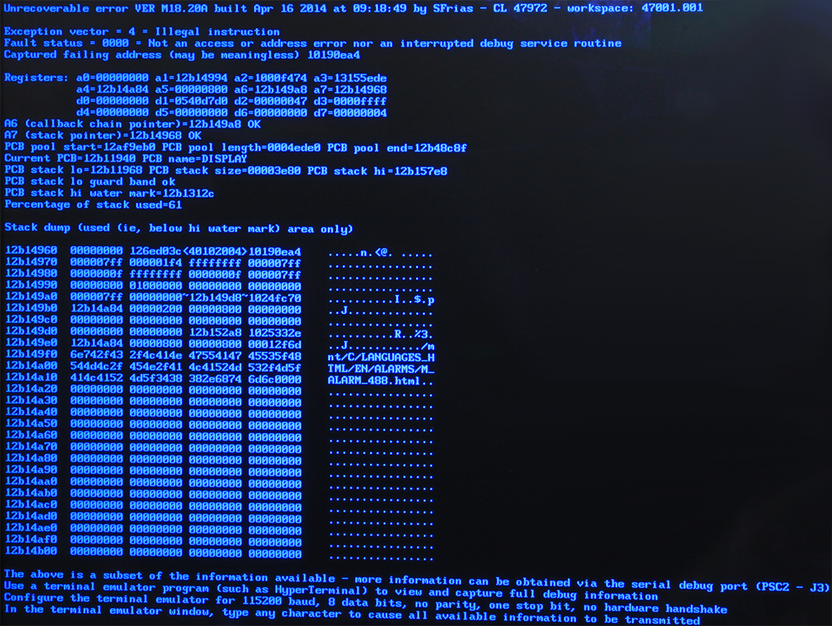

Troppe istruzioni DPRNT consecutive fa sì che la visualizzazione si cambi su una schermata nera con lettere blu (progetto n. 46763.001).

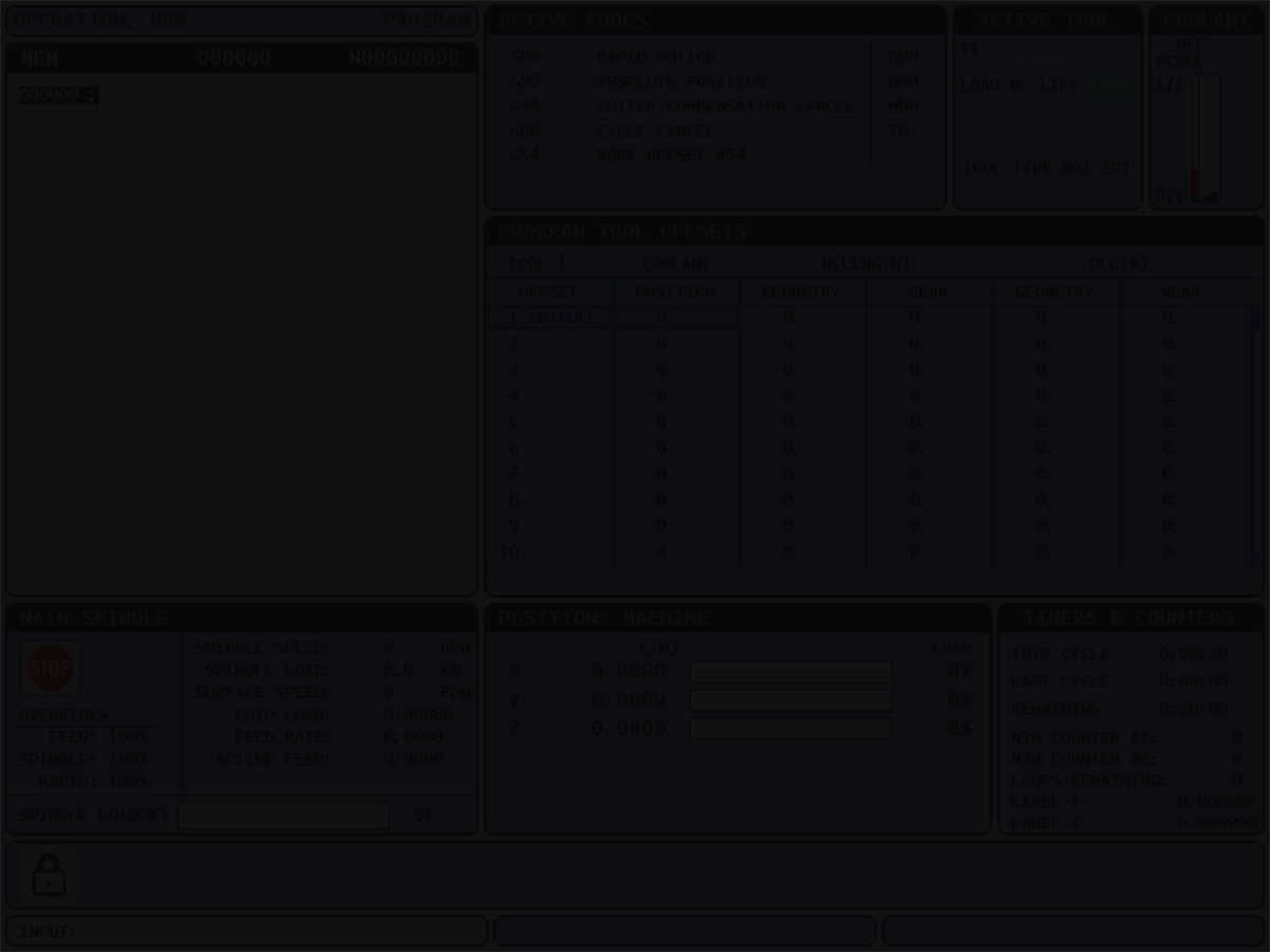

Lo schermo rimane scuro dopo aver provato a uscire dalla modalità di risparmio energetico (progetto 47065.001).

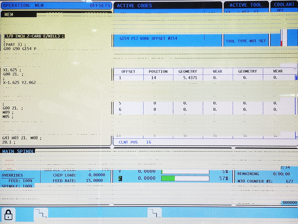

Il display della macchina mostra le caselle e le linee che sono fuori posto (progetto 47058.001).
  • Intermittenza si verifica quando si preme [RESET] o [POWER UP/RESTART] mentre in [MEM] o [EDIT] modalità (con o senza l'esecuzione di un programma)
  • L'intermittenza si verifica quando si cambia schermo mentre si è in Mem o curare modalità (con o senza l'esecuzione di un programma)
Uno o più di questi allarmi mostra:
  • 101 COMM MOCON. insuccesso
  • 491 COMUNICAZIONE DELL'INTERFACCIA DELLA TASTIERA
  • 825 GUASTO DELL'INTERFACCIA DI CONTROLLO PRINCIPALE
  • 967 COLPA DI COMUNICAZIONE SKBIF

Si è riscontrato uno o più di questi sintomi: (progetto 47058.001)
  • Il controllo è lento.
  • I caratteri casuali vengono visualizzati al posto dei nomi di file nel dispositivo USB.
  • Schermi parzialmente vuoti.
  • Il display diventa uno schermo nero con lettere blu.
